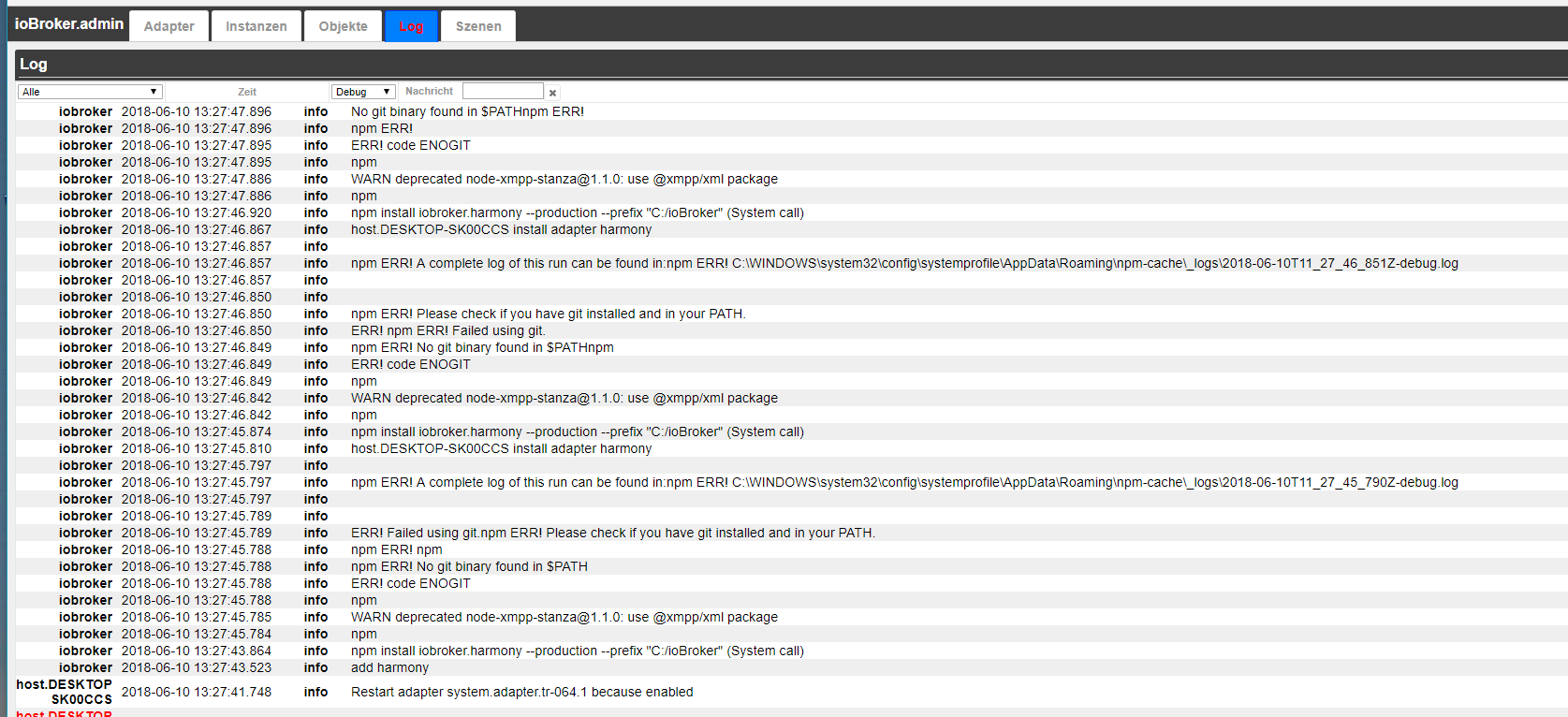

                    • W Offline
                      W Offline
                      wolfpack57
                      • HomoranH Offline
                        HomoranH Offline
                        Danke für das log, das ist aber vom jetzigen Zeitpunkt. Die Meldung müsstest du nach der Uhrzeit suchen, als du es versucht hast zu installieren.
                        wenn es nicht mehr in dem Zeitausschnitt drin ist, der dargestellt wird findest du das gesamte log unter /opt/iobroker/logs
                        Rainer
                        • W Offline
                          W Offline
                          wolfpack57
                          Klingt irgendwie logisch, wenn Du das sagst…
                          Habe das ganze noch mal versucht (manchmal hilft ja das schon...)
                          Ich denke, das ist der interessante Zeitabschnitt?
                          ... Übrigens läuft das Ganze auf Windows 10...
                          • HomoranH Offline
                            HomoranH Offline
                            ENOGIT
                            Bitte git installieren.
                            Wie das für WIN geht steht irgendwo im Forum - weiß ich nicht auswendig
                            Rainer
