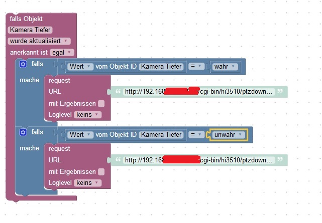

        Mit http requests mache ich es auch, aber nicht ganz so schön.
        Camera tiefer machst du welchem Widget true? Springt er dann wieder auf false?
        Host: NUC8i3 mit Proxmox:
        • Slave: Pi4
        • Ralla66R Offline
          Ralla66R Offline
          Ralla66
          Per Lichtschalter an / aus.
          Könnte man schöner machen mit Kamera tiefer = unwahr.
          Request senden.
          Mache ein Doppelklick das geht auch ( Aus / An ).
          Wenn ich mal Zeit habe stelle ich das um.
          Dann sollte das so sein, siehe Bild
          Ralla

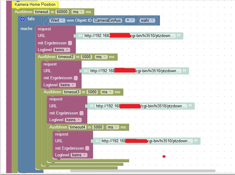

            • Ralla66R Offline
              Ralla66R Offline
              Ralla66
              Hallo Lobomau,
              ist eine HooToo HT-IP211HDP.
              Syntax aber nur ähnlich, Benutzer und PW steht bei mir vorne.
              http://Benutzer:PW@192.168.xxx.xxxx:/cg … =1&-act=up Stepweise a 5 Grad
              Bild anbei.
              Das hatte ich extra so gebaut damit ich eine Scene True / False setze und ein Script ausführe.
              Damit kann ich die Kamera gezielt im Script per Stepweise 5 Grad Verstellung einstellbar machen.
              Die Kamera führt nach Stromaufgabe ein Selbsttest aus.( deswegen unten die 60000 ms )
              Dann geht sie in die Homeposition.
              Dann gebe ich im Script 4 mal den down Befehl mit timeout dazwischen.
              Hier Zeit um den Befehl zu senden und das die Kamera 5 Grad ausführt.
              So fährt die Kamera bei mir in die Position die gewünscht ist.
              Jetzt ist es mir möglich jede gewünschte Position per Scene zu steuern.
              Die Button sind bei mir in den 5 Fachschalter ( Image ) unsichtbar hinterlegt.
              Wahrscheinlich geht das per Schleife besser und kürzer.
              Bin halt Beginner.
              Läuft aber.
              Jeder hat so seinen Weg. :)
              Gruß Ralf
