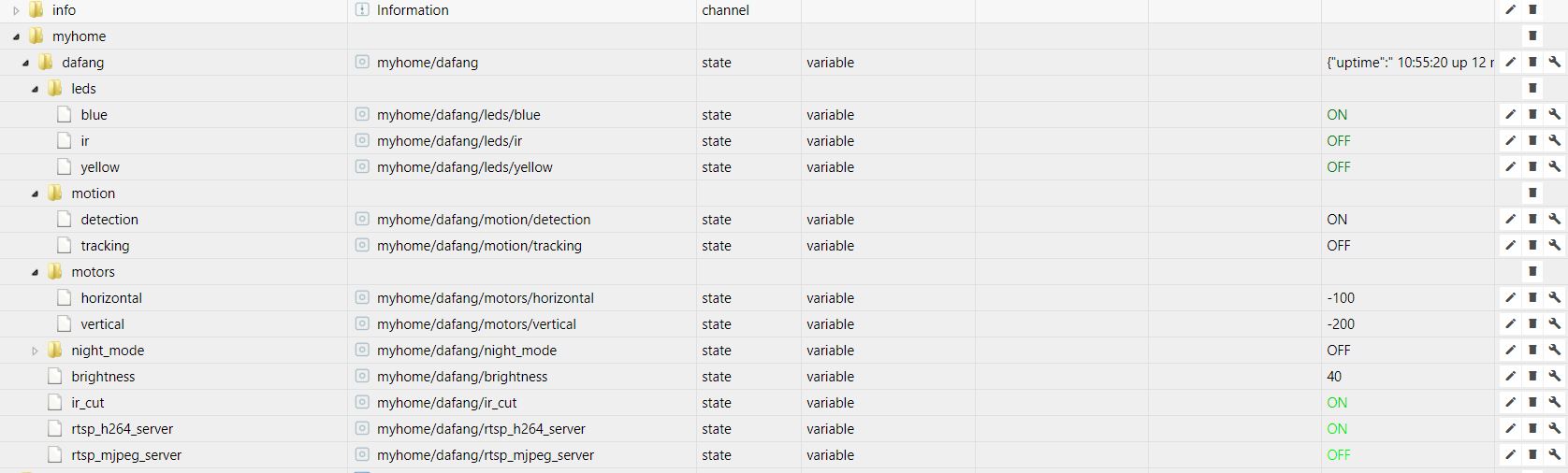

    ich möchte gerne meine Camera mit iobroker verbinden.
    Die Camera unterstützt wohl MQTT und jetzt das Problem, ich habe keine was ich machen soll….
    Ich habe den Config File auf der Camera mit Userdaten und Kennwort angepasst und jetzt weiß ich noch nicht einmal welchen Adapter ich installieren muss.
    Ich habe den MQTT Adapter installiert und auf Client gestellt, da ich davon ausgehe das die Camera als Server läuft.
    Leider bekomme ich keine Verbindung.
    Ich habe auf der 1. Seite auch den User/ IP Adresse und das Kennwort eingetragen und auf der 2. Seite habe ich nichts geändert.
    Habe ich einen Denkfehler und was wird nachher überhaupt übertragen?

      der Adapter MQTT muss als Server laufen.. und die Kamera ist der Client…
      ich glaube aber nicht dass die diese einbinden kannst... da war was.. aber Probier mal..

        habe es geschafft es in MQTT einzubinden, aber welche Möglichkeiten das jetzt bietet kann ich nicht sagen…
        Wenn ich die Werte ändere passiert an der Camera nichts. Sieht also im Moment nur nach lesen aus. Wenn ich wenigsten einen Datenpunkt für Bewegung erkannt hätte, könnte ich mir wenigsten ein Bild schicken lassen….
        @arteck:
        ich glaube aber nicht dass die diese einbinden kannst... da war was.. aber Probier mal.. `
