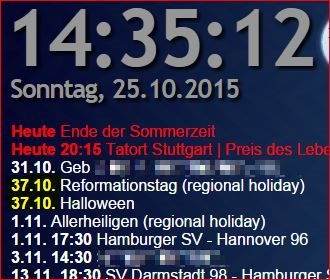

      hat jemand von Euch auch den Google Feiertagskalender unter https://www.google.com/calendar/ical/de … /basic.ics eingebunden und dabei das Phänomen feststellen können, dass Halloween und der Reformationstag auf einmal am 37.10. stattfinden:
      Christian

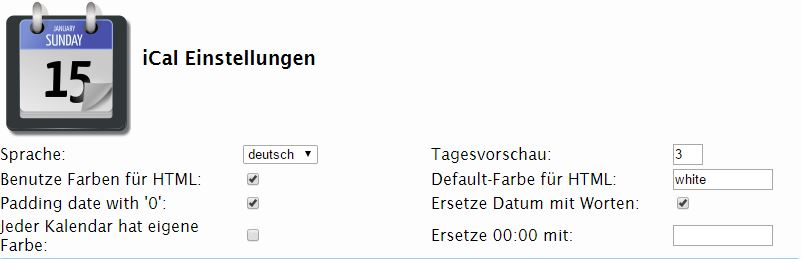

                    Hier mal meine Einstellungen:
                    Gruß Sebbo
