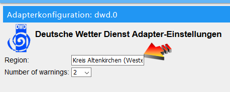

    Moin,
    hier der Screenshot :
    Ist im DWD Adpter eingetragen
    Ich habe ausversehen die falsche datei verlinkt gehabt. Ist jetzt berichtigt :D
    Grüße
    Tom

        Wenn du mir mal deinen Ort verrätst, dann kann ich dir sagen, was du eintragen musst, oder lies einfach mal ab hier :
        viewtopic.php?f=20&t=14505#p152474

          Hallo klar gerne. Ist der Kreis Viersen. Ich schaue mal nach.

            Auf jeden Fall gibts da momentan ne Warnung.
            [{"regionName":"Kreis Viersen","start":1527839220000,"end":1527868800000,"type":0,"state":"Nordrhein-Westfalen","level":1,"stateShort":"NRW","description":"Von Süden aufkommender, teils gewittriger und länger anhaltender Starkregen. Dabei fallen gebietsweise um 20 Liter Regen pro Quadratmeter in kurzer Zeit. Über mehrere Stunden hinweg können sich stellenweise mehr als 40 bis 60 Liter aufsummieren.","altitudeStart":null,"altitudeEnd":null,"headline":"VORABINFORMATION UNWETTER vor SCHWEREM GEWITTER","instruction":"Dies ist ein Hinweis auf erwartete Unwetter. Er soll die rechtzeitige Vorbereitung von Schutzmaßnahmen ermöglichen. Bitte verfolgen Sie die weiteren Wettervorhersagen mit besonderer Aufmerksamkeit.","event":"VORABINFORMATION SCHWERES GEWITTER"}],"114612000":
            Hast du auch "Kreis Viersen" (ohne die Anführungszeichen) im Adapter eingegeben?
