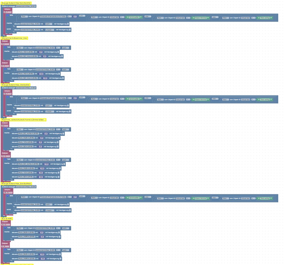

    ich habe mir hier aus dem Forum eine Idee "geklaut" für die Rollosteuerung bei Hitze, sodass diese nach Wetterdaten >=21 Grad & Sonnig, teils wolkig & heiter, je nach Himmelsrichtungen runter und später wieder raufgehen. Die Wetterdaten für die Himmelsrichtungen frage ich 5 Minuten bevor die Rollos, zu den Himmelsrichtungen zeigen, angetriggert werden. Ich habe das in die Bilder Hitze1 & Hitze2 angehangen, da es nicht auf 1 Bild passte ;)
    Hier noch der Scriptblock dazu:
    // Erzeuge Zustand Hitze Nord-NordOst
    createState("javascript.0.Hitze_N-NO", function () {
      schedule("25 7 * * *", function () {
        if (getState("yr.0.forecast.day0.temperature_max").val >= 21 && (getState("yr.0.forecast.day0.text").val == 'Schönwetter' || getState("yr.0.forecast.day0.text").val == 'Klarer Himmel' || getState("yr.0.forecast.day0.text").val == 'Teils wolkig')) {
          setState("javascript.0.Hitze_N-NO"/*javascript.0.Hitze_N-NO*/, true);
        } else {
          setState("javascript.0.Hitze_N-NO"/*javascript.0.Hitze_N-NO*/, false);
    // Wohnzimmer & Esszimmer_links
    schedule("30 7 * * *", function () {
      if (getState("javascript.0.Hitze_N-NO").val == true) {
        setState("hm-rpc.1.001118A98B3906.4.LEVEL"/*Rollo_WZ:4.LEVEL*/, 25);
        setState("hm-rpc.1.001118A98B382F.4.LEVEL"/*Rollo_EZ_links:4.LEVEL*/, 25);
    schedule("0 11 * * *", function () {
        setState("hm-rpc.1.001118A98B3906.4.LEVEL"/*Rollo_WZ:4.LEVEL*/, 100);
        setState("hm-rpc.1.001118A98B382F.4.LEVEL"/*Rollo_EZ_links:4.LEVEL*/, 100);
    // Erzeuge Zustand Hitze_Ost-SüdOst
    createState("javascript.0.Hitze_O-SO", function () {
      schedule("55 7 * * *", function () {
          setState("javascript.0.Hitze_O-SO"/*javascript.0.Hitze_O-SO*/, true);
        } else {
          setState("javascript.0.Hitze_O-SO"/*javascript.0.Hitze_O-SO*/, false);
    // Esszimmer_rechts & Küche & Yvonne´s Zimmer & Badezimmer
    schedule("0 8 * * *", function () {
      if (getState("javascript.0.Hitze_O-SO").val == true) {
        setState("hm-rpc.1.001118A98B3A5F.4.LEVEL"/*Rollo_EZ_rechts:4.LEVEL*/, 25);
        setState("hm-rpc.1.001118A98B3947.4.LEVEL"/*Rollo_KUE:4.LEVEL*/, 25);
        setState("hm-rpc.1.001118A98B390F.4.LEVEL"/*Rollo_YZ:4.LEVEL*/, 25);
        setState("hm-rpc.1.001118A98B35F7.4.LEVEL"/*Rollo_BZ:4.LEVEL*/, 25);
    schedule("10 15 * * *", function () {
        setState("hm-rpc.1.001118A98B3A5F.4.LEVEL"/*Rollo_EZ_rechts:4.LEVEL*/, 100);
        setState("hm-rpc.1.001118A98B3947.4.LEVEL"/*Rollo_KUE:4.LEVEL*/, 100);
        setState("hm-rpc.1.001118A98B390F.4.LEVEL"/*Rollo_YZ:4.LEVEL*/, 100);
        setState("hm-rpc.1.001118A98B35F7.4.LEVEL"/*Rollo_BZ:4.LEVEL*/, 100);
    // Erzeuge Zustand Hitze_Süd-SüdWest
    createState("javascript.0.Hitze_S-SW", function () {
      schedule("40 15 * * *", function () {
          setState("javascript.0.Hitze_S-SW"/*javascript.0.Hitze_S-SW*/, true);
        } else {
          setState("javascript.0.Hitze_S-SW"/*javascript.0.Hitze_S-SW*/, false);
    // Büro & HWR
    schedule("45 15 * * *", function () {
      if (getState("javascript.0.Hitze_S-SW").val == true) {
        setState("hm-rpc.1.001118A98B3937.4.LEVEL"/*Rollo_BUE:4.LEVEL*/, 25);
        setState("hm-rpc.1.001118A98B3868.4.LEVEL"/*Rollo_HWR:4.LEVEL*/, 25);
    schedule("0 18 * * *", function () {
        setState("hm-rpc.1.001118A98B3937.4.LEVEL"/*Rollo_BUE:4.LEVEL*/, 100);
        setState("hm-rpc.1.001118A98B3868.4.LEVEL"/*Rollo_HWR:4.LEVEL*/, 100);
    // Erzeuge Zustand Hitze_West-NordWest
    createState("javascript.0.Hitze_W-NW", function () {
      schedule("5 17 * * *", function () {
          setState("javascript.0.Hitze_W-NW"/*javascript.0.Hitze_W-NW*/, true);
        } else {
          setState("javascript.0.Hitze_W-NW"/*javascript.0.Hitze_W-NW*/, false);
    // Kinderzimmer & Schlafzimmer
    schedule("10 17 * * *", function () {
      if (getState("javascript.0.Hitze_W-NW").val == true) {
        setState("hm-rpc.1.001118A98B35E3.4.LEVEL"/*Rollo_KZ:4.LEVEL*/, 25);
        setState("hm-rpc.1.001118A98B38B1.4.LEVEL"/*Rollo_SZ:4.LEVEL*/, 25);
    Nun möchte ich das Script ein wenig agiler machen. Bisher ist es ja wie gesagt so, dass er 5 Minuten vor der anstehenden Steuerung (Rollo_Himmelsrichtungen.jpg). das Wetter abgefragt und der Wert auf True oder False gesetzt wird.
    Wie kann ich das Blockly Script steuern, dass er die Wetterdaten regelmäßig (z.B. alle 5 Minuten abfragt) und interaktiv die Rollos dann herunter oder wieder hochfährt.
    Ein Beispiel zum IST:
    7:25 Uhr -> Abfrage, ob Hitze = True oder False
    7:30 Uhr-> Wenn True, dann fahre Rollo_WZ & Rollo_EZ_links auf 25%
    11:00 Uhr-> Fahre Rollo_WZ & Rollo_EZ_links auf 100%
    (Problem hierbei: Wenn es um z.B. 10:00 Uhr Hitze theoretisch nicht mehr true wäre, bleibt er trotzdem unten, oder auch anders herum, dass wenn es um z.B. 10:00 Uhr plötzlich Hitze = true geben würde, bleiben die Rollos oben auf 100%)
    Ein Beispiel zum SOLL:
    Prüfe im Zeitraum 7:30 Uhr - 11:00 Uhr-> Hitze True oder False (regelmäßig alle paar Minuten)
    Sobald Hitze = True-> Fahre Rollo_WZ & Rollo_EZ_links auf 25% herunter
    Sobald Hitze = False-> Fahre Rollo_WZ & Rollo_EZ_links auf 100% herauf
    Ich hoffe, ich konnte es einigermaßen verständlich schreiben.
    Ich hoffe auf eure Hilfe.
    Vielen Dank & Grüße
    Modjo

      Mir fehlt da irgendwie der ist Zustand der Rollade.
      Also wenn 7:00 Hitze fahre Rollade auf 25 Prozent zu.
      25 Prozent speicherst du in einer Variablen.
      Um 10:00 fragst du ab ob Hitze noch da ist.
      Wenn true und die Var = 25 Prozent ist mache nichst, Rollade ist ja schon zu.
      Wenn true und die Var = 100 Prozent ist fahre Rollade auf x Prozent zu
      Wenn keine Hitze false dann Rollade auffahren.

        Ist zwar etwas umfangreicher, aber die gewünschten Funktionen hab ich in dem Blockly mit drin:
        viewtopic.php?f=21&t=7951&hilit=ultimative+rollo
        io.broker @ debian @ virtualbox @ Windows 10 Pro / Node 18.17.1, npm 9.6.7 / CCU3 / IR.Trans Server / Daslight 4 / Mobotix IP Cams / Qnap NAS / Sonos /
        Mein Rolladen - Blockly: https://forum.iobroker.net/topic/6442/das-ultimative-markisen-rolladen-blockly-script

          Für alle Interessierten,
          ich habe es nun wie folgt am Laufen:
          var timeout, timeout2, timeout3, timeout4, timeout5, timeout6, timeout7;
            schedule("55 6 * * *", function () {
              if (getState("yr.0.forecast.day0.temperature_max").val >= 21 && (getState("yr.0.forecast.day0.text").val == 'Schönwetter' || getState("yr.0.forecast.day0.text").val == 'Klarer Himmel') || getState("yr.0.forecast.day0.temperature_max").val >= 25 && (getState("yr.0.forecast.day0.text").val != 'Regenschauer' || getState("yr.0.forecast.day0.text").val != 'Gewitter')) {
              } else {
          schedule("0 7 * * *", function () {
              timeout = setTimeout(function () {
                if (getState("hm-rpc.1.001118A98B3906.0.UNREACH").val == true) {
                if (getState("hm-rpc.1.001118A98B382F.0.UNREACH").val == true) {
              }, 60000);
              timeout2 = setTimeout(function () {
              }, 60000);
              } else {
              timeout3 = setTimeout(function () {
                if (getState("hm-rpc.1.001118A98B3A5F.0.UNREACH").val == true) {
                if (getState("hm-rpc.1.001118A98B3947.0.UNREACH").val == true) {
                if (getState("hm-rpc.1.001118A98B390F.0.UNREACH").val == true) {
                if (getState("hm-rpc.1.001118A98B35F7.0.UNREACH").val == true) {
              }, 60000);
              timeout4 = setTimeout(function () {
              }, 60000);
              if (getState("yr.0.forecast.day0.temperature_actual").val >= 21 && (getState("yr.0.forecast.day0.text").val == 'Schönwetter' || getState("yr.0.forecast.day0.text").val == 'Klarer Himmel') || getState("yr.0.forecast.day0.temperature_actual").val >= 25 && (getState("yr.0.forecast.day0.text").val != 'Regenschauer' || getState("yr.0.forecast.day0.text").val != 'Gewitter')) {
              } else {
          // Büro & HWR
              timeout5 = setTimeout(function () {
                if (getState("hm-rpc.1.001118A98B3937.0.UNREACH").val == true) {
                if (getState("hm-rpc.1.001118A98B3868.0.UNREACH").val == true) {
