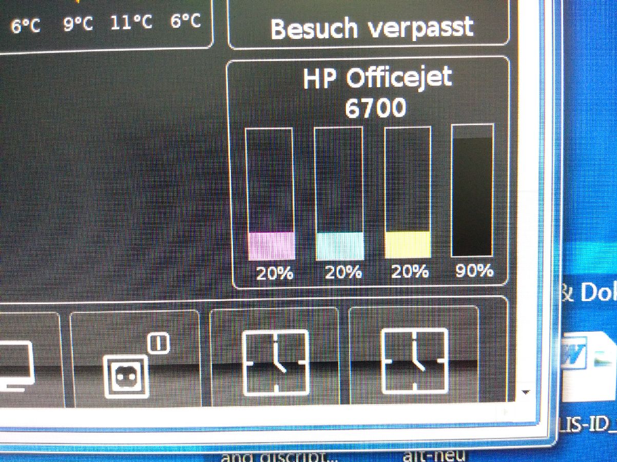

              • A Offline
                A Offline
                audioconcept
                Hallo Pix
                ja hat super gepasst. Habe jetzt mit deinem Script die vier farbigen Säulen gemacht und mit Val Number darunter die Prozentzahl.
                Gruß aus Dortmund
                Michael
                <size size="85">Ausstattung: PI 4 , Rasbian , IOBroker , Admin 1.2.3, VIS 0.10.2, Host 0.90 [wird immer auf dem neuesten Stand geha…</size>
