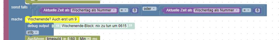

                • C Offline
                  C Offline
                  ChristianF
                  Hmm, das ist wirklich merkwürdig. Hier das Blockly dazu:
                  Hier nochmal der Code dazu (es sind jetzt die Debugs und Comments dazugekommen, sorry):

                  Übrigens ist der Übeltäter des Ausfalls des Scripts von Montag gefunden: der Javascript Adapter ist aufgrund eines Fehlers in einem anderen Script im 30min Takt abgestürzt. Hat nur vorher niemand gemerkt. Nur jetzt, wo ein längerer Timeout dazwischen lag, ist es aufgefallen.
                  • rantanplanR Online
                    rantanplanR Online
                    rantanplan
                    Hallo
                    Wochentag = 0 gibt es nicht.
                    Montag=1 …. Sonntag = 7
                    Wochentag < 6 ist normaler Wochentag
                    Wochentag > 5 ist Wochenende

                      • C Offline
                        C Offline
                        ChristianF
                        "beides geht" wäre ja merkwürdig. Wenn die Woche entweder mit 0 oder 1 anfängt, würde es ja komplett unterschiedliche Verhaltensweisen geben.
                        Ich habe mir schnell ein Demoscript gebaut und mir den heutigen Tag ausgeben lassen, und es wird für Freitag = 5 ausgegeben. Habe es nun auf 6 und 7 umgeschrieben und werde morgen spät abends mal schnell schauen, ob er für Sonntag nun eine 6 oder 7 auswirft.
                        Merkwürdig dass es so unterschiedliche Aussagen online gibt.
