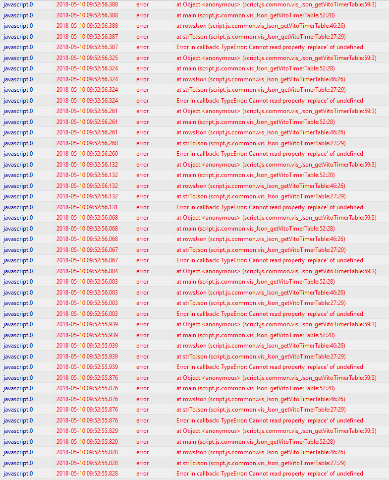

      ich erhalte seit Kurzem im Log für das folgende Skript zahlreiche Fehlermeldungen in Verbindung mit dem replace-Befehl.

       ![996_2018-05-10_09h53_59.png](/assets/uploads/files/996_2018-05-10_09h53_59.png)
      Kann mir jemand einen Tipp geben, wie diese Fehlermeldungen vermeiden kann?
      Was wurde da denn schon wieder im Hintergrund geändert, dass die Meldungen erst seit Kurzem erscheinen?

        Hat sich erledigt. Es lag am viessmann-Adapter, der einige Werte nicht korrekt eingelesen hatte. Hab ihn neu installiert und konfiguriert. Nun ist alles wieder gut.

          Ich empfehle dir trotzdem bei solchen Sachen ein try…catch statement einzubauen.
          Gerade im Bereich json passiert das schnell, das ein Fehler aufgetreten kann. Mit dem Anfängen des Fehler verhindert du einen Neustart der js Instanz.
