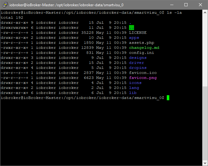

                                            gibt es mittlerweile etwas neues zum Adapter?
                                            Ich habe folgendes Problme und zwar bleibt der Adapter bei mir rot. Edit: Mittlerweile ist er grün, habe einfach mal das System komplett rebootet.
                                            System: Debian 9 im LXC Container unter Proxmox
                                            npm 6.90
                                            node + nodejs 10.16.0
                                            PHP 7.3
                                            Woran kann das liegen, habe ansonsten keine Infos gefunden zur Installation.
                                            Es scheinen aber einige Dateien zu fehlen. Wo liegt mein Fehler?
