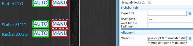

    ich habe folgendes Problem.:
    Ich nutze ctrl Button State um meine HM Thermostate in Hand bzw Auto zu versetzten.
    Ich habe mir nach langen hin und her ein Script angelegt um in den Manu-Modus wechseln zu können, denn der Button gibt anscheinend einen String aus.
    Jetzt passiert aber folgendes:
    ich erzeuge Datenpunkte und verknüpfe diese mit den ctrl Buttons, diese sollen dann bei Betätigung eine function ausführen. Soweit so gut…...die Thermostate führen die Aktion auch aus, aber.........wenn ich jetzt einen dieser Button betätige, reagiert das andere Thermostat auch!!!
    Ich habe kaum Programmierkenntnisse aber aus meiner Sicht kann es nicht sein das eine Funktion bzw eine Datenpunkt angesteuert wird der einen komplett einen anderen Namen besitzt!

      Kann keiner helfen??? Ich verzweifle noch.
      mir ist absolut nicht klar warum beide Scripte durchlaufen werden! 😢

          Hallo paul53,
          das mit dem getState weiss ich, ging aber dennoch. Der Wert war bloß nicht bestätigt.
          Die Funktionalität war komplett gegeben.
          Zur Temperatur:
          Man kann auch jede andere beliebige Zahl eingeben, wichtig ist sie nicht als ""String einzugeben, denn das funktioniert nicht!
          Ich habe die letzten Stunden das Script wie folgt geändert, leider werden die unterschiedlichen "function" trotzdem ausgeführt! ICH VERSTEHE NICHT WARUM!

              Hast Du mal die Zeitstempel der beiden JS-Datenpunkte verglichen ?
              • blauholstenB Offline
                blauholsten
                @paul53:
                Hast Du mal die Zeitstempel der beiden JS-Datenpunkte verglichen ? `
                leider nein, habe vorhin alles neu gestartet und dann ging es komischerweise!
                Deine Veränderungen in der Switch-Anweisung machen sinn! Danke hierfür.
                Aber die Veränderung beim Aufruf (ON) klappt mit der "Standard" Variante nicht. Wenn ich von aussen den Modus wechsle, würde das im VIS nicht mehr passen.
                Ich habe es jetzt so gelöst, und es funktioniert endlich alles wie es soll!
