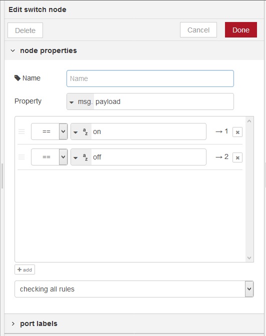

                  Mit dem http request kannst ja auch deine VU schalten.
                  Bild switch anbei.
                      Bild switch anbei. `
                      Danke für den Switch, der VU+ war nicht das Problem.
                      Dort habe ich die Wahl entweder per http oder über den VU Adapter zu schalten, das funktioniert super.

                          Im Moment habe ich das Problem, das es mit deinen Einstellungen vom Switch nicht mehr geht bei mir.
                          debug sagt, msg.payload : string[0] ""
