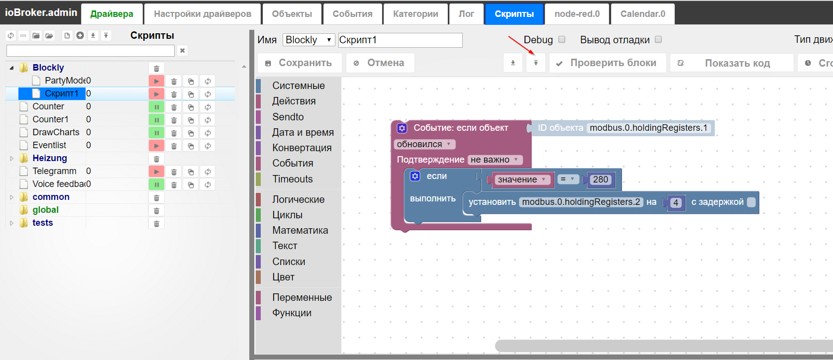

      Я понимаю, что для Вас это "азы", но я просто не могу "въехать" в логику обработки событий ioBroker.
      В моем случае ioBroker получает от удаленного контроллера данные из 17 Holding Registers (в драйвере Modbus они описаны как 40001 … 40017). У этого контроллера есть один входной регистр (Preset Single Register), если записать в него какое-либо шестнадцатиричное число, то он исполняет сооветствующие команды.
      К примеру, я хочу, чтобы при появлении значения 280 в 40002 Holding Registers ioBroker отправлял значение 4 (0x4) в указанный Single Register контроллера посредством функции 06 (Preset Single Register) протокола Modbus. Как мне это реализовать в ioBroker?
      Какие драйверы кроме Modbus необходимо установить для реализации этого?
      И, если подобную логику кто-то делал - то где можно об этом почитать? `
      Понятно, что было не понятно 😄
      Тебе нужен Javascript драйвер и твой случай будет выглядеть так:
      Для этого можешь импортировать код отсюда.
      <xml xmlns="http://www.w3.org/1999/xhtml"><block type="on_ext" id="6o:Z)o={6z!yNYw2%Q!u" x="63" y="63"><mutation items="1"></mutation>
      <value name="OID0"><shadow type="field_oid" id=";R*F2k/]wqu#aGAZo8d*"><field name="oid">modbus.0.holdingRegisters.1</field></shadow></value>
      <statement name="STATEMENT"><block type="controls_if" id="WVf9W,,C2j?,BMc{mWKU"><value name="IF0"><block type="logic_compare" id="1,b~SR78igB..=oouJ5y"><field name="OP">EQ</field>
              <value name="A"><block type="on_source" id="9hE-J`4B{`*Xh^By3sZC"><field name="ATTR">state.val</field></block></value>
              <value name="B"><block type="math_number" id="%n0=RkQG]^IJ=MjnabbD"><field name="NUM">280</field></block></value></block></value>
          <statement name="DO0"><block type="control" id="-CL55G=Hr[UyJ5_p/xI]"><mutation delay_input="false"></mutation>
              <field name="OID">modbus.0.holdingRegisters.2</field>
              <value name="VALUE"><block type="math_number" id="T%[O)Rm:B`Uz=HGuP7W("><field name="NUM">4</field></block></value></block></statement></block></statement></block></xml>
       ![48_2017-04-20_00_01_48-iobroker.admin.png](/assets/uploads/files/48_2017-04-20_00_01_48-iobroker.admin.png)
      В моём примере читается регистр с адресом 1 и если там появляется 280, то пишется в регистр с адресом 2 значение 4.
      Или можно javascript:
      on({id: 'modbus.0.holdingRegisters.1', change: "any"}, function (obj) {
      if (obj.state.val === 280) setState("modbus.0.holdingRegisters.2", 4);
