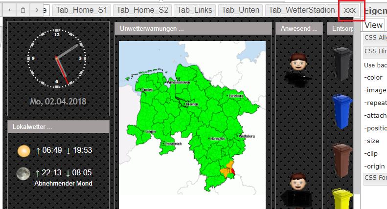

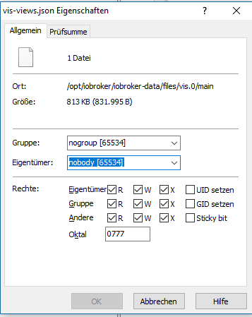

              • I Offline
                I Offline
                ioBrokerMike
                Hi Tom
                Leider hilft das auch nicht.
                Habe dir mal zwei Bild angehangen.
                Selbst wenn ist eins der Widget's lösche.
                Und dann oben rechts auf Speichern gehen,
                wird das Widget entfernt.
                Nur bleibt das Symbol stehen.
                Wenn dann der Browser geschlossen wird,
                bekomme ich die Meldung das die Änderungen
                nicht gemacht wurden sind.
                Das dritte Bild zeigt die Rechte der Datei.

                    "name": "xxx",
                    "activeWidgets": [],
                    "filterList": []
                Mfg

                    Habe ebend Versucht den View Umzubenen.
                    Auch das ging nicht.
                    Wer weis was ich da gemacht habe. :oops:

                        ich muss nun auch mal fragen:
                        o.g. Hinweis:
                        • iobroker stop
                        • json bearbeiten
                        • iobroker start
                        funktioniert bei mir auch nicht.
                        Ich habe die view in der json gelöscht. Aber sie ist weiterhin da.
                        Der Hinweis oben habe ich auch schon mehrfach gefunden.
                        Funktioniert aber irgendwie nicht.
                        Als browser benutzte ich chrome. iobroker läuft auf win7.
                        Gibt es da einen Trick ?
                        mfg
                        Danke.

                          Unter Windows würde ich nicht nur IOBroker stop machen, sondern unter Dienste den von IOBroker beenden. Ist sicherer.
                          • bahnuhrB Offline
                            bahnuhrB Offline
                            bahnuhr
                            Ja, hab ich auch schon probiert.
                            Bekomme das "eine" nicht gelöscht.
                            Und somit nicht die view.
                            Wenn ich die view lösche oder das eine lösche dann kommt:
                            kann nicht parsen (oder so ähnlich).
                            mfg
                            Danke.
                            • BluefoxB Offline
                              BluefoxB Offline
                              @bahnuhr:
                              kann nicht parsen (oder so ähnlich). `
                              Dann hast du falsch editiert. Du kannst JSON validator benutzen. Z.B. so was https://jsonformatter.curiousconcept.com/
