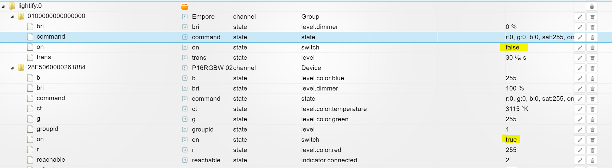

      ich habe gerade mal den OSRAM Adapter eingerichtet und es funktioniert soweit auch gut. Lampen und Gruppen werden erkannt.
      Leider scheint es so, dass der Adapter den Gruppenstatus nicht richtig ausliest.
      In der App wird alles erkannt.
      Ist das ein bekanntes Problem?
      LG Michael
      • arteck
        arteck Developer Most Active last edited by
        eine Gruppe besteht aus mehreren Geräten.. und diese wird als ein Gerät behandelt.. so hab ich das mal interpretiert.. zumindest bei Osram
        soll heissen..
        5 Lampen in einer Gruppe
        4 Lampen an ..Gruppe ist nicht an
        5 Lampen an ..Gruppe ist nicht an.. warum auch immer
        aber
        Gruppe an alle 5 Lampen gehen an und die Gruppe steht auf True…
