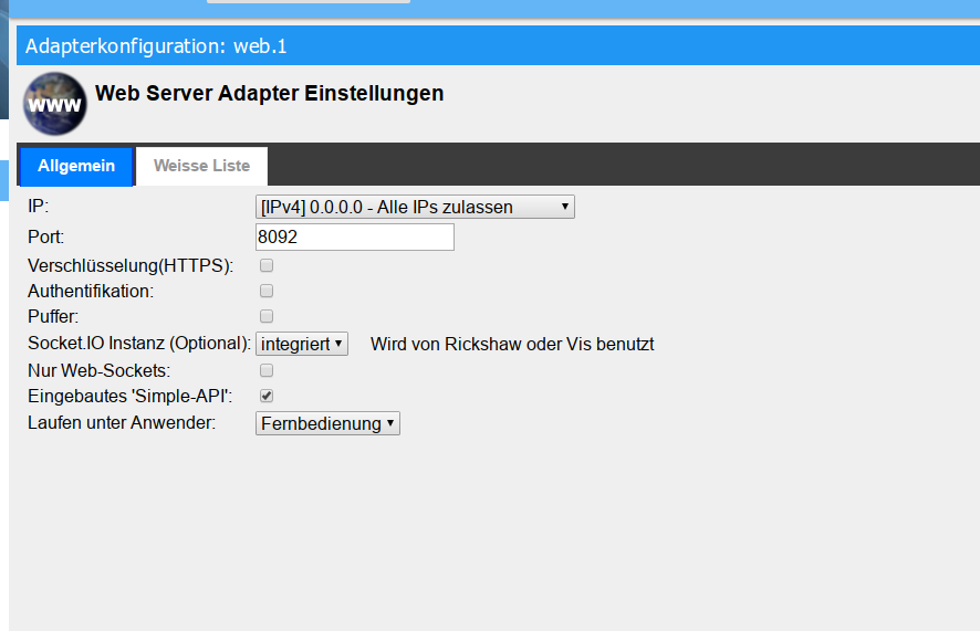

          Hier einmal ein Beispiel für den Web.1 als Fernzugriff:
          Dieser greift nicht als admin auf flot/vis/mobile etc. zu sondern als User "Fernbedienung"
          Dieser User muss natürlich vorher mit den Rechten angelegt werden.
          in deinem Fall solltest du dann auch hier die Auth aktivieren und per VPN dann auf den Port 8092 gehen.
          Rainer

            Jetzt ist der Groschen gefallen - Ausprobieren hilft bei sowas dann doch am besten :P
            Funktioniert prima, danke!
