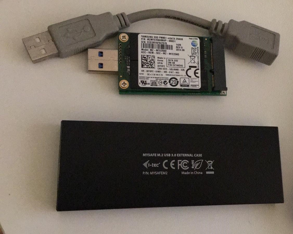

                            also ich denke ich werde erstmal weiter richtung raspberry bleiben und schauen, wie ich das system so gut es geht optimieren kann.
                            vielleicht noch nen aktiv kühler einbauen, overclocking und abschließend dann den wechsel von microsd auf msata oder m2 ssd.
                            bei letzterem bin ich noch etwas unschlüssig, ob ich eine msata mit converter und usb verlängerung (damit das ding nicht am dem raspberry rumbaumelt) oder eine m2 ssd mit external case nehmen soll… :?
                            was die performance angeht sollte sich da ja nicht viel tun, da die beiden ja über usb angeschlossen werden, oder?
