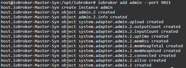

      Habe ich jetzt nachgeholt:
      Kein Port will mit mir sprechen :(

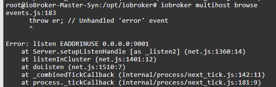

          Nach dieser komischen Meldung dacht ich mir, was läuft denn alles? und machte den browse… bei laufendem iobroker... bringt er diese komische Meldung

              Sieht wohl so aus, dass da wohl mehrere Hosts registriert sind.

                Sieht wohl so aus, dass da wohl mehrere Hosts registriert sind. `
                Wie habe ich das wohl geschafft. Meinst du nicht dass er dies auf die Multishost Umgebung bezieht? Aber er motzt auch wenn ich multihost deaktiviere…
