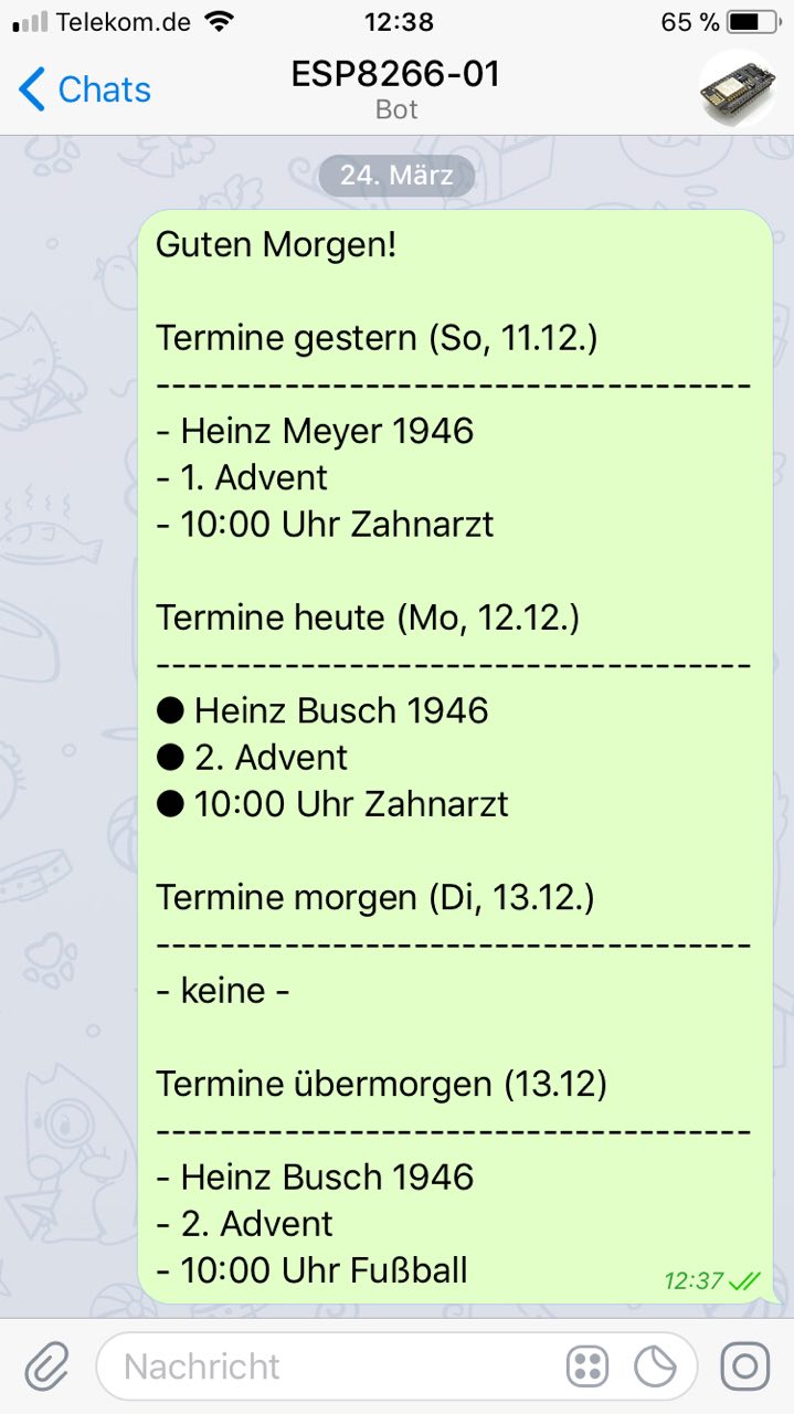

                        tempestas, dein Skript läuft bei mir schon und klappt soweit für die Termine morgen gut.
                        Vielleicht schaffe ich es ja, mit Eurer Hilfe es für mich weiter zu modifizieren.
                        Hier nochmal mein Wunsch und Zielbild:
