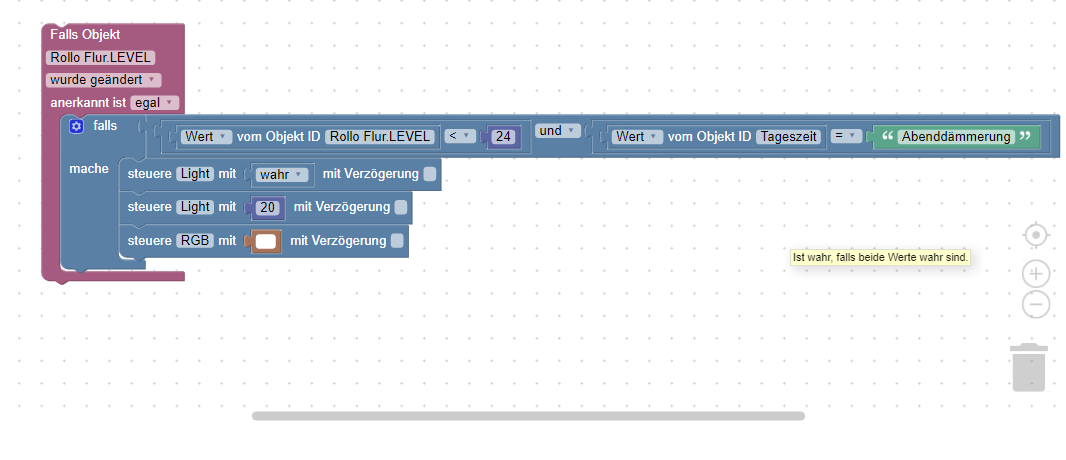

      Hallo zusammen
      ich nutze ein Xiaomi Gateway unter anderem als Nachtlicht. Prinzipell sollte es an gehen wenn der Rollo im Flur unter 25% ist.
      Allerdings ist der Rollo auf der Südseite, so das er im Sommer auch am Tag nach unten fährt, da brauche ich aber kein Nachtlicht.
      Ich habe mich also an einem Blockly versucht bekomm es aber net zum laufen, wenn der Rollo unten ist und die Tageszeit auf Abenddämmerung gesetzt wird passiert nichts.
      Vielleicht kann mir jemand helfen.
      Hier noch exportierte Script
      <block xmlns="http://www.w3.org/1999/xhtml" type="logic_operation" id="en~^Ffty=zeKZaO^~w{4" x="-521.9785194396973" y="-11"><field name="OP">AND</field>
      <value name="A"><block type="logic_compare" id="S+Zh=Hh9JpeUf~D!K4)"><field name="OP">LT</field>
      <value name="A"><block type="get_value" id="P0iZU6.R[xo9.nNcK5zg"><field name="ATTR">val</field>
      <field name="OID">hm-rpc.0.LEQ0125450.1.LEVEL</field></block></value>
      <value name="B"><block type="math_number" id="XjZ|;2Ie9^0g
      -)Olut="><field name="NUM">24</field></block></value></block></value>
      <value name="B"><block type="logic_compare" id="Wl{Ebq{AR0a[7~^]6:|4"><field name="OP">EQ</field>
      <value name="A"><block type="get_value" id="A8NZ#M!rU6Z0VNIiIx9H"><field name="ATTR">val</field>
      <field name="OID">javascript.0.Astro.Tageszeit.current</field></block></value>
      <value name="B"><block type="text" id="82(Aa*)CPVAG*egWpvoX"><field name="TEXT">Abenddämmerung</field></block></value></block></value></block>
       ![5495_nachtlicht.png](/assets/uploads/files/5495_nachtlicht.png)
      Gruß Michi

        In deinem Blockly triggerst du auf eine Bewegung des Rolladen und nicht auf die Tageszeit.
        Die Tageszeit verwendest nur zur Prüfung aber nicht als "Start" Trigger.

          Also muss ich die Tageszeit in den Trigger nehmen?
          • wendy2702
            wendy2702 last edited by
            Wenn er bei der Tageszeit triggern soll, dann ja.
            • L
              loi83 last edited by
              Okay, aber dann kann ich den Rollo ja eigentlich weglassen?
              Ich steh grad aufm Schlauch, sorry :roll:
              • wendy2702
                Wenn deine Lampe immer bei Abenddämmerung einschalten soll und es egal ist wie der Rolladen steht dann: JA
