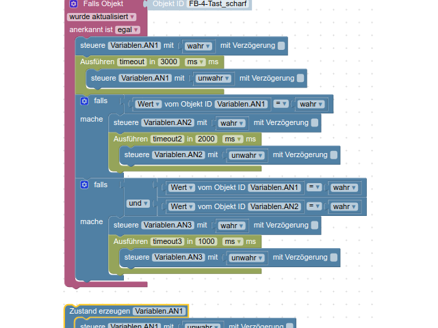

                So geht es bei meiner Fernbedienung. Diese kennt nur false und reagiert deswegen auf Aktualierung und nicht auf Änderung.
                3x drücken funktioniert so.
                Blockly Export:

                  Vielen Dank für den Export!
                  Hast du aber auch das Problem, wenn du auf Aktualisierung triggerst, das Skript bei einem iobroker restart automatisch gestartet wird?
