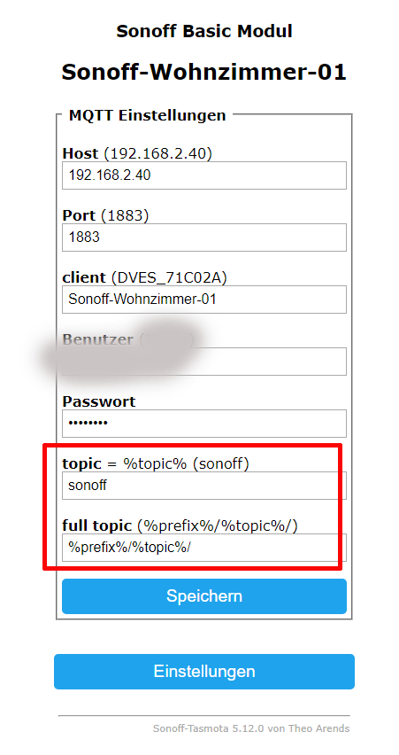

                        MHeymann
                        So. Habs endlich hinbekommen. :P
                        Der Fehler war, das ich in der MQTT Einstellung der Sonoffs das topic und das full topic geändert hatte. Unter FHEM war das kein Problem. Aber der Sonoff Adapter verträgt das wohl net.
                        Fazit: topic und full topic sollte man wohl licht ändern.
