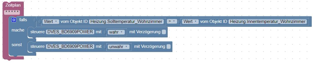

          Versuche das mal:
          Walter
          DoorIO-Adapter
          wioBrowser-Adapter und wioBrowser
            mlapp
            Das kann ja auch nicht gehen. Aus mehreren Gründen.
            Du fragst in beiden fällen die gleiche Bedingung ab.
            Im ersten Fall fragst du, ist Set_Temp > Act_Temp
            und im zweiten Fall fragst du, ist Act_Temp < Set_Temp.
            D.h. es wird nur ausgeführt, wenn der Wert von Act_Temp kleiner als der Wert von Set_Temp ist.
            Ist das nicht der Fall, passiert nichts.
            Du darfst nicht das Objekt abfragen, sondern den Wert vom Objekt.
            Dafür gibt es einen eigenen Block.
            Zudem kann man sich diese ganzen "falls" Abfragen sparen.
            machs einfach so: steuere "irgendwas" mit (Wert von Act_Temp < Wert von Set_Temp)
            Zur Erklärung: Aus (Wert von Act_Temp < Wert von Set_Temp) kommt ein Boolscher Wert,
            also true oder false und den weist du deinem Datenpunkt "Irgendwas" zu.
            p.s. Das Blockly im Kommentar vor mir funktioniert zwar, belastet aber die Maschine erheblich.
            Leg den/die Trigger einfach auf Set_Temp und auf Act_Temp (nicht die Werte) und alles ist gut :-)

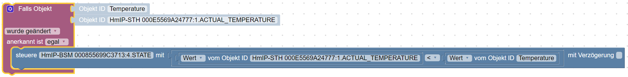

            Also so:
