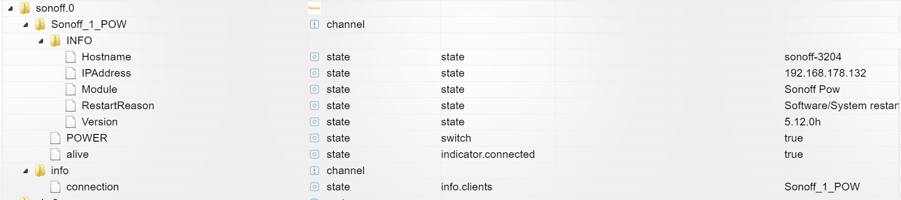

          Das sehe ich zur Zeit in meinem Objekten:
          Ich habe gestern noch meinen Neuen Orange Pi geladen und werde dort den Adapter mal auf einem frischen System prüfen. Evtl. geht es ja da!?!

                            ich habe jetzt auch mal meinen 2. Orange mit Iobroker bespielt und dann nur den Sonoff-Adapter Installiert.
                            Auch hier fehlen die Werte für die Leistung usw. in den Objekten. Es sind nur Objekte Info und der Datenpunkt für das Schalten des Relais vorhanden.
                            Vielleicht liegt es ja echt an der FW. Wo bekomme ich den die "älteren" FWs her?
                            Danke nochmal für den Support!!

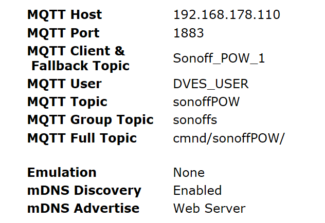

                                  Du scheinst als topic immer noch sonoffpow und nicht sonoff zu nutzen.
                                  1 Reply Last reply
