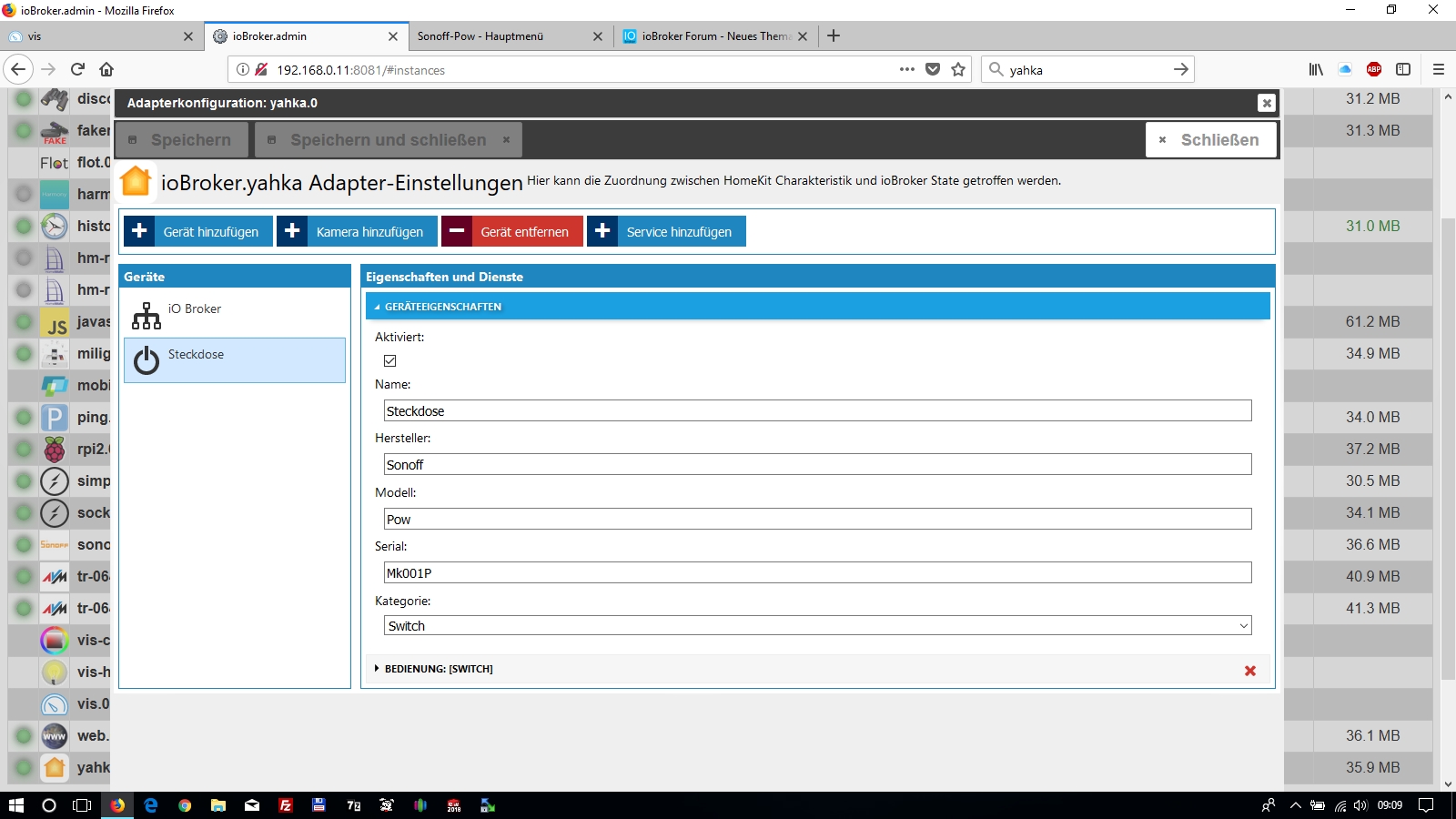

    bin neu hier im Forum, da ich mich seit kurzem mit iO Broker beschäftige. Ich hoffe Ihr könnt mir weiter helfen.
    Ich versuche gerade einen Sonoff mit Yahka zu schalten. Über Vis klappt das schonmal wunderbar.
    Beim Homekit kann ich ihn zwar anschalten, aber nicht wieder aus. Schalte ich ihn dann über Vis aus, erkennt Homekit den Status sofort und zeigt mir das auch an.
    Nur, ausschalten geht halt nicht.
    Ich habe das ausschalten schon hinbekommen, indem ich einen neuen Service in Yahka zugefügt habe und die Schaltfunktion über "inverse" laufen lasse. Dann zeigt er mir aber in Homekit zwei Schalter an und das ist ja nur eine Notlösung. Die Log zeigt mir leider nichts an, wenn ich etwas schalte.
    Gruß Marco
    Hier meine Einstellungen in Yahka:

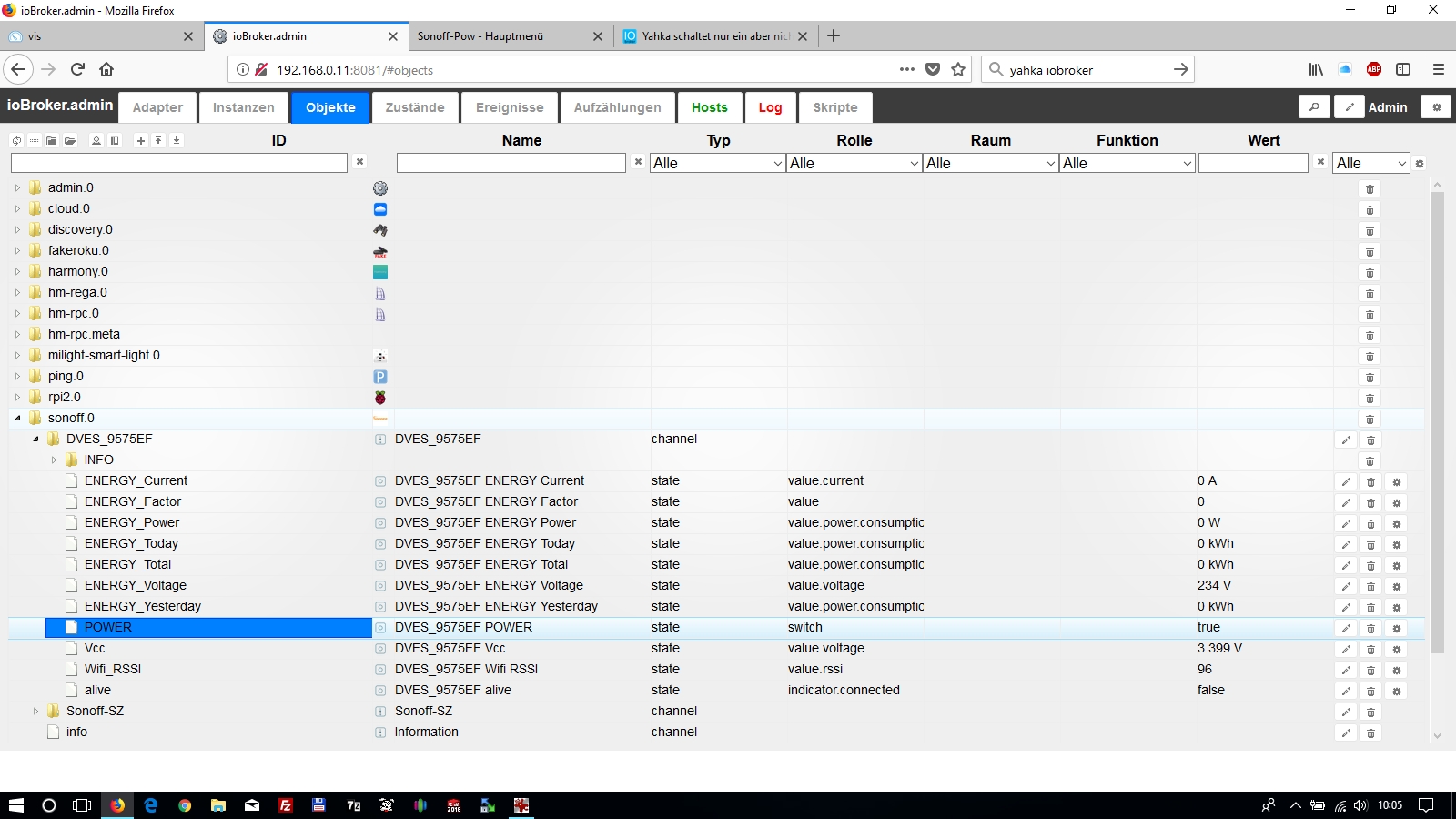

      Wie schaltet denn der Datenpunkt? True/false
      Mach mal bitte einen Screenshot von dem Datenpunkt den Du nutzt.

          sharky-os
          Er schaltet true/false
          Passthrough habe ich auch schon probiert, leider keine Änderung.
