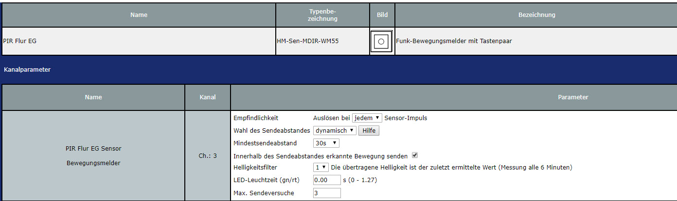

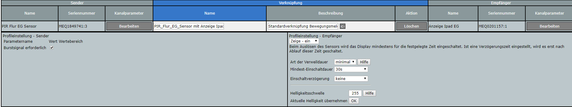

                Wenn ich mich richtig erinnere sind die Sende Intervalle wohl das Problem.
                Meine Direktverknüpfung für den BWM im EG, geht wegen Hund und Leuten gefühlt 250mal am Tag :P
                Aber Batterien halten.
                Und die Kanalparameter des BWM
