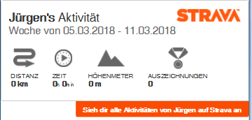

      • juergen2908J Offline
        juergen2908
        das iframe sollte normalerweise öffentlich sein und bei mir sieht es im Browser so aus(siehe Bild) und ich bin nicht eingeloggt.
        aber im Widget bleibt es weiss?
