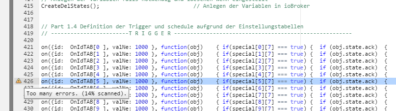

                        • derAugeD Offline
                          derAugeD Offline
                          derAuge
                          Das Thema hatte ich auch schon. Habe nach und nach die leeren Hosts aus der Übersicht gelöscht.
                          Gesendet von meinem BLOOM mit Tapatalk
                          • HomoranH Nicht stören
                            Aber wie bekomme ich den ehemaligen Slave aus der Liste der Hosts auf dem Master wieder raus?
                            bekomme dauernd die Fehlermeldungen
                            cubox-i 2015-04-20 10:20:00 error host.cubox-i scheduleJob: Task deleted (system.adapter.dwd.0)

                            Da gibt er ja zu, dass die Task gelöscht ist, aber anscheinend läuft der cronjob auf dem host noch - und unter der Liste der hosts ist der slave auch noch drin.
                            Rainer
                              mimquadrat
                              same here - alte Slaves bring ich nicht mehr raus
                              • BluefoxB Offline
                                BluefoxB Offline
                                Momentan kann man einfach Objekt "system.host.XXX" im admin rauslöschen und es sollte dann erledigt sein.
                                  Klappt bei mir nicht.
                                  Im Reiter objects system.host.cuboxi angewählt und auf den Mülleimer geklickt.
                                  Sicherheitsabfrage geht auf - mit OK bestätigt.
                                  Nichts passiert.
                                  Rainer

                                    mimquadrat
                                    Bei mir hats funktioniert!
                                      Inzwischen habe ich es auch geschafft, den client-host im master zu löschen.
                                      Ging vom tablet aus nicht - am PC hats geklappt (!?)
                                      Aber die Fehlermeldungen:

                                      sind immer noch da :(
                                      Plattmachen???? oder sagt mir jemand, wie ich den scheduleJob löschen kann?
                                      Rainer
                                      • BluefoxB Offline
                                        BluefoxB Offline
                                        Jetzt einfach iobroker neu starten.
                                          Selbst ein reboot bringt das nicht weg
                                          Gesendet von meinem LIFETAB_S785X mit Tapatalk
