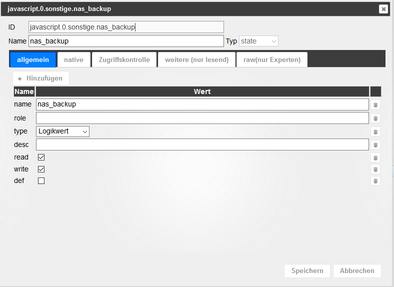

          Es scheint so als wird der Wert des Objekte "nas_backup" nicht als Logikwert erkannt, sondern als String. `
          und was sagt die Konfiguration des Datenpunktes dazu?
          Reiter Objekte - im Datenpunkt auf den Bleistift ganz rechts - Reiter RAW - Inhalt posten

            • paul53P Offline
              Und wie wird der Wert des Datenpunktes gesetzt ?

                • paul53P Offline
                  Dann prüfe doch erstmal, welcher Typ geliefert wird.

                    Kuddel
                    Okay, da haben wir wohl den Fehler: "Typ: string"
                    Dann muss ich meine Checks einfach von Logikwerten auf Strings umstellen.
                    Scheint wohl so, als wenn ich per Powershell nur Strings setzen kann
