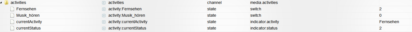

    Hallo und guten Morgen,
    ich bin gerade dabei, mit ein kleines Script zu schreiben, um zu prüfen, ob eine Aktivität an, oder aus ist.
    (Diese möchte ich zu einem späteren Zeitpunkt noch mit meinem Licht erweitern, sodass das licht zu einer gewissen Zeit ausgeht(falls noch an), wenn die Aktivität aus ist)
    if(getState("harmony.0.Hub_Wohnzimmer.activities.Fernsehen").state = "2")
        log("TV is On");
    } else if(getState("harmony.0.Hub_Wohnzimmer.activities.Fernsehen").state = "0")
        log("TV is off");
    In der Log wird mir aber immer "TV is On" angezeigt, wenn ich das Script starte, obwohl die Aktivität aus ist.
    Könnte mir da bitte jemand helfen.

      if (getState("harmony.0.Hub_Wohnzimmer.activities.Fernsehen").val == 2) {
          log("TV is On");
      } else if (getState("harmony.0.Hub_Wohnzimmer.activities.Fernsehen").val === 0) {
          log("TV is off");

                Habe es jetzt erstmal geschafft, dass alle 10 Sekunden geprüft wird, ob die Aktivität/Aktion läuft.(Die 10 Sekunden sind erstmal testweise)
                schedule("*/10 * * * * *", function (){
                    var state=getState("harmony.0.Hub_Wohnzimmer.activities.Musik").val;
                    if(state == '0')
                            log('Musik is off');
                        } else if(state == '2')
                            log('Musik is on');
                Muss ich jetzt für jede Aktion diesen Block schreiben, oder kann ich keine Funktion schreiben, wo ich die verschiedenen Aktionen und Status abfragen kann?

                        harmony.0.Hub_Wohnzimmer.activities.Fernsehen hat den Wert "2", wenn aktiv und "0", wenn nicht aktiv.
                        Das Objekt, welches via CSS einen anderen Wert bekommen soll, hat die ID w00027.
