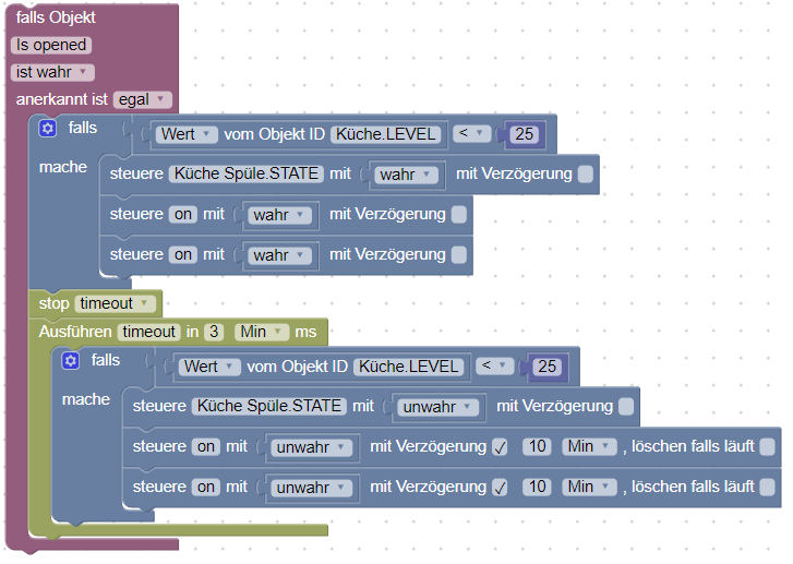

    Hi zusammen,
    aktuell möchte ich umsetzen, dass wenn die Terrassentür (Xiaomi Kontaktschalter) geöffnet wird unter Voraussetzung, des eine bestimmte Rollade unter 20% gefahren ist, sollen verschiedene Lampen an gehen. U.a. Licht in der Küche. Anschließend nach X Minuten aus gehen.
    Besonderheit: Ist das Licht in der Küche bereits eingeschaltet und wird dann die Tür geöffnet soll dieses Licht nicht nach X Minuten aus gehen. Hintergrund ist; Jemand hält sich in der Küche auf, ich gehe mit dem Hund durch die Tür. Dann wäre es zB beim Essen machen blöd wenn dann das Licht aus geht.
    Ich habe mich schon mit nem Blockly versucht, klappt auch soweit allerdings hänge ich an der Besonderheit. Das Licht schaltet zuverlässig an und aus - aber eben auch in der Küche wenn das Licht schon an ist :-D
    Jemand ne Idee wo ich den Fehler habe?

      Du musst den Status des Aktors in der Küche vor dem Schalten abfragen und „nur“ ändern wenn vorher „OFF“

                Also Blockly vielleicht so beim "falls":
                Musst natürlich deine Datenpunkte auswählen.

                  @wendy2702:
                  filename="Blockly Logik.jpg" index="0">~~
                  Musst natürlich deine Datenpunkte auswählen. ` Beim ersten falls meinst du vermutlich. Auch schon probiert. Wenn dann aber das Timeout greift geht die Lampe aus auch wenn sie vorher an war.
                  Das muss also irgendeine geschachtelte Geschichte sein irgendwie.

                      Moin,
                      das Problem ist, dass das Script die Lampe in der Küche bei zutreffen der Bedingungen einschaltet. Die ist also auf jeden Fall im Anschluss an.
                      Du könntest im ersten Falls-Block prüfen, ob die Lampe schon an ist and dann einen Hilfsdatenpunkt "anwesenheit_küche" setzen.
                      Auf den kann man sich dann beim Abschalten beziehen.

                          Moin, stell mal einen Export von deinem Blockly hier ein.
                          Matze

                                        Mit einer Skriptvariablen licht_war_aus müsste es funktionieren.

                                          @paul53:
                                          Blockly_Licht_war_aus.JPG `
                                          Das war es!! Vielen Dank!
                                          Ich denke ich muss noch ein bisschen mit den "Variablen" spielen und testen denn so ganz habe ich die Abfragen nicht verstanden.
                                          Man setzt eine Variable auf Nicht Wert des Lichtaktors usw… bisschen komisch. Oder kann man das in einem Satz erläutern?
