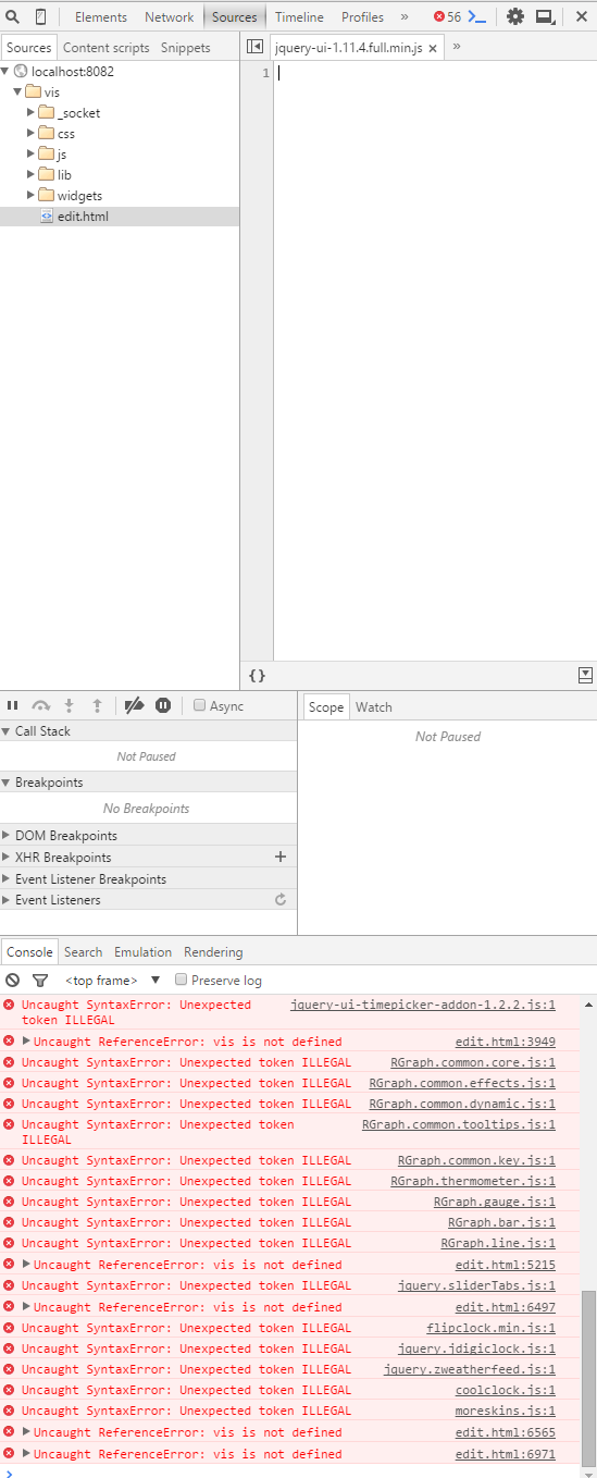

    Wenn ich allerdings http://localhost:8082/vis/edit.html aufrufe bekomme ich ein leeres Browserfenster (in Chrome, Firefox, IE). Seite enthält aber HTML-Code und jede Menge JS-Fehlermeldungen sind sichtbar, u. a. auch "vis" is not defined.

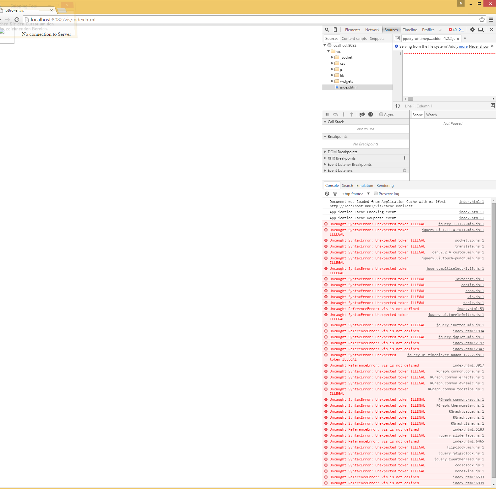

    Bei Aufruf von http://localhost:8082/vis/index.html erhalte ich eine Seite auf der steht "No Connection to Server".

                      Testweise habe ich auch mal alles deinstalliert und auf anderem Laufwerk als C installiert. Gleiches Verhalten :(
                      Der HTML-Code an sich wird ja geladen - die Seite kann aber wohl wegen Fehler (siehe Screenshots) nicht gerendert werden.
                      "Unexpected token ILLEGAL" - sind da irgendwelche nicht sichtbare Unicode-Zeichen drin, an denen sich der Parser verschluckt?

                        weitere Analyse ergab, dass alle css und js Files die von index.html/edit.html nachgeladen als Inhalt nur 0x00 Bytes haben. Deshalb auch die JS-Fehler.
                        Hilft das vielleicht weiter? Warum haben ??alle statischen Files?? als Inhalt 0x00 0x00 0x00… ?

                              Letzter Screenshot ist wichtig. Was kommt da am Anfang?
                                dpomt
                                Hilft das?
                                Mich wundert nach wie vor dass die statischen Files (css/js) voller Null-Bytes vom Webserver geliefert werden aber auf Platte ok sind.

                                    • BluefoxB Offline
                                      BluefoxB Offline
                                      @dpomt:
                                      Hilft das?
                                      Mich wundert nach wie vor dass die statischen Files (css/js) voller Null-Bytes vom Webserver geliefert werden aber auf Platte ok sind. `
                                      Weil die nicht gelesen werden dürfen. Irgendwas war mit Rechten.
