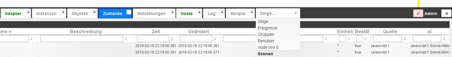

              • paul53P Offline
                #25
                @jan_xx:
                Wo ist das mit den Zuständen? `
                Neben den Reitern "Adapter", "Instanzen", "Objekte" gibt es auch den Reiter "Zustände". Evtl. muss Du ihn erst aktivieren (Bleistift-Symbol rechts oben).

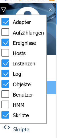

                      • J Offline
                        jan_xx
                        #29
                        hallo Paul, sorry aber bei sieht das ganz anders aus das Menue, fehlt mir hier irgendwo noch eine Ansicht Einstellung?->siehe Bild
                        Gruß Jan
                        • HomoranH Nicht stören
                          #30
                          Oops,
                          Gibt es bei Admin v3 die Zustände nicht mehr?
                          Ist mir noch gar nicht aufgefallen.
                          Der Inhalt des Reiters sollte schon länger in Objekte integriert werden.
                          Wahrscheinlich ist er das jetzt.
                          Gruß Rainer
