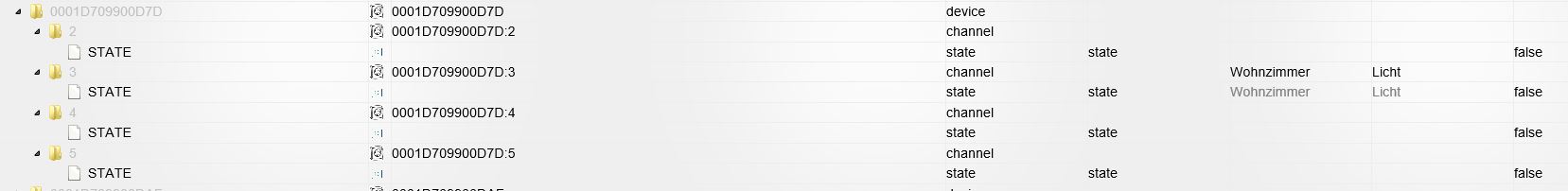

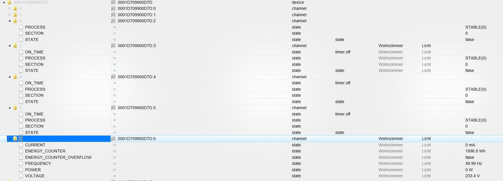

                Ich muss meine Aussage von wegen zu Hause funktioniert es korrigieren. Ich habe jetzt eine Remoteverbindung zu einem Computer zu Hause. Auch dort kann ich den Objekt-Browser nicht starten. Der Datei-Manager hingegen funktioniert. Kann man die Funktion gegebenenfalls prüfen?
                Ich habe testhalber mehrere Bulbs nebeneinander platziert. Jeden dieser Bulbs habe ich einen Datenpunkt mit dem Label STATE zugewiesen. Damit habe ich alle Möglichkeiten, die über eine Gerät angeboten werden bedient. In der View sollte nun einer davon ja der Richtige sein.
                Wenn ich über die CCU diese Schaltsteckdose einschalte, ändern sich die STATE-Einträge bei Datenpunt 2 und 3 auf true. Das hat aber ebenfalls keine Auswirkung auf vis, in dem ich ja alle STATE-Datenpunkte abfrage. Irgendwas stimmt da wohl nicht.
                Wo oder wie kann man die Verbindung zwischen io.broker und vis prüfen?

                    das sind alles HM IP Geräte. RPC.0 Sind HM-Geräte, rpc.1 Sind CUxD-Geräte und rpc.2 sind HM IP-Geräte
                    Gegentest mit einem HM Gerät - gleiches Ergebnis
                    beim HM Gerät gibt es gegenüber HM IP nur einen STATE Eintrag
                    HM-LC-Sw1-FM OEQ0654143:1.STATE
                    Den habe ich so im Bulb-Widget eingesetzt. Min auf 0 und Max auf 1. Dennoch keine Reaktion. Es wird offenbar auch nicht der aktuelle Status angezeigt, Wen nich in CCU den Aktor schalte, wird der Status zwar im admin geändert, nicht jedoch im vis.

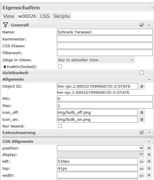

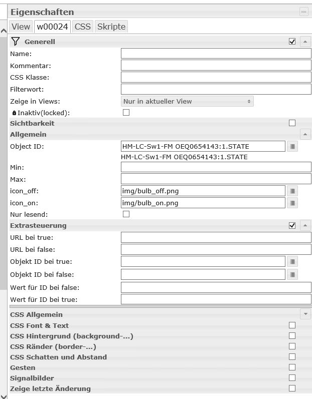

                              Poste jetzt bitte einen Screenshot der Widget-Konfig, so dass ich die Objekt-ID (komplett) sehen kann.
                              Gruß,
                              Eric
                              Von unterwegs getippert

                                  A Offline
                                  Ati
                                  zunächst die Einstellungen im Widget.
                                  Was mir auffiel ist der Punkt vor dem STATE an Stelle eines Doppelpunktes. Aber auch eine Änderung hat hier nichts bewirkt.

                                    Fehler gefunden…
                                    1. Der HM-LC-SW1-FM ist kein HM-IP Aktor. Du schreibst oben, das es sich HM-IP Geräte geht
                                    @Ati:
                                    das sind alles HM IP Geräte. `
                                    2. Du hast den Datenpunkt falsch angegeben. Falsch manuell eingetragen.
                                    Was passiert, wenn Du hinter dem Feld „ObjektID“ auf das Symbol klickst?
                                    Oder gibt vorher noch das richtige hm-rpc.X mit.
                                    Die ObjektID besteht aus dem vollständigen Pfad.
                                    So kann und wird das nie funktionieren.

                                      Sieht alles gut aus.
                                      Setze bitte gemäß deines Datenpunktes:
                                      @Ati:
                                      "MAX": true,
                                      "MIN": false `
                                      in der Konfiguration des Widgets.
                                      Nur zur Sicherheit:
                                      Du bist im lokalen Netz per Browser (vorzugsweise Chrome) auf dem vis-Editor.
                                      Hast diesen geschlossen und das anklicken des Widgets löst keine Aktion aus?

                                          @eric
                                          Du hast vollkommen Recht. Das ist ein HM Gerät, dass Rainer zum gegentesten haben wollte und dass ich neben den HM-IP-gerät immer mitlaufen lassen bei allen Versuchen.
                                          Normal verwende ich den IE. Ich habe das Ganze jetzt mit Chrome mal durchgespielt. Und siehe da, der Objekt-Explorer funktioniert doch.
                                          Ich bin jetzt damit zum STATE des HM Gerätes navigiert und habe den Datenpunkt ausgewählt.
                                          hm-rpc.0.OEQ0654143.1.STATE
                                          Im Widget ist nun die Lampe wieder farblos, zeigt mit false und true wiederum keine Reaktion. Aber nochmalige Änderung in 0 und 1
                                          Hurra!!!! Es funzt.
                                          Und weil es grad so schön ist, Auch HM-IP funktionieren jetzt. Der IE ist also der Übeltäter.
