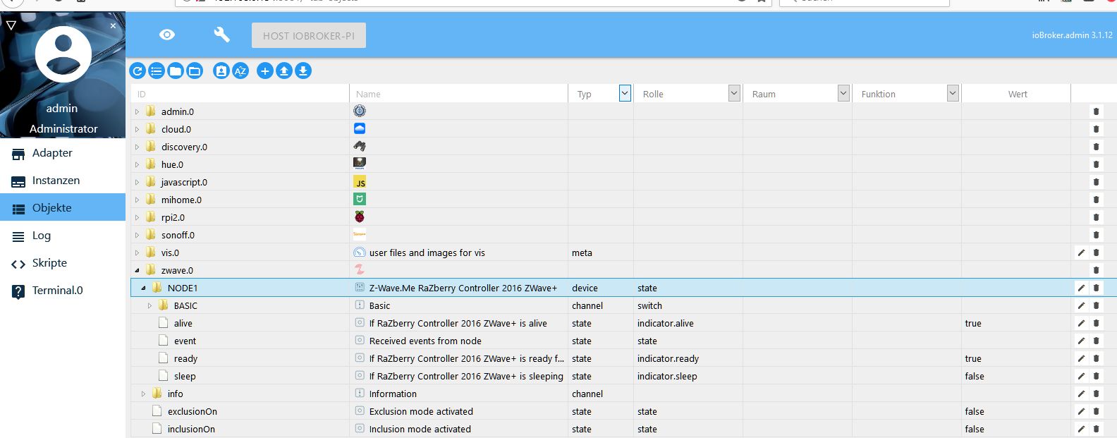

            Ich glaube wir kommen der Sache näher…
            Es hat meiner Meinung nach eine Inclusion stattgefunden.
            Die z-wave.me Platine ging bei der Inclusion start auf rot (LED)
            Nach 10sec. ging die LED aus
            Dann zeigt nach ein paar Sekunden das Spirit Thermostat die "2" auf seinem Display an und möchte dann ans Ventil angeschlossen werden - diesem Wunsch bin ich nachgekommen. 🙂 Es leuchtet dann auch das Antennensymbol auf dem Thermostatdisplay - Verbindung ok!
            Dann habe ich die Adapterseite angeschaut, aber es befindet sich kein Thermostat unter dem z-wave Modul-Eintrag.
            • AlCalzone
              AlCalzone Developer last edited by
              @Morphy_8:
              Dann habe ich die Adapterseite angeschaut, aber es befindet sich kein Thermostat unter dem z-wave Modul-Eintrag. `
              Abwarten, Node-Info aktualisieren (wenn das im Admin-Dialog aktuell geht) oder mal den Adapter neu starten.

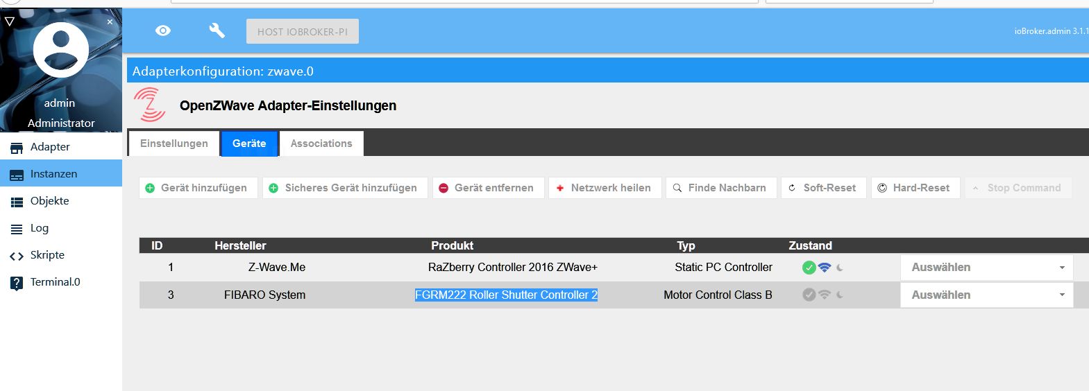

              • M
                Morphy_8 last edited by
                Ok - ich habs.
                Das EUROTronic SPIRIT z-Wave Thermostat wird vermutlich nicht sauber unterstützt!?
                Habe nämich gerade ein Päckchen aufgemacht - meine ersten Fibaros.
                Hab den Inclusion Mode gestartet und den FGRM222 Roller Shutter Controller 2 angeschlossen - > Tataa! Alles sauber im Broker angemeldet! :mrgreen:
                Was machen wir jetzt mit dem SPIRIT? Hat das jemand anders erfolgreich am Laufen?

                  • AlCalzone
                    Hast du nach dem OZW-Update dein Gerät zurückgesetzt und neu angelernt? Falls ja, bin ich überfragt.
                    • M
                      @AlCalzone:
                      Hast du nach dem OZW-Update dein Gerät zurückgesetzt und neu angelernt? Falls ja, bin ich überfragt. `
                      Ja - das hab ich leider schon gemacht.
                      AlCalzone - danke für deine Mühe mir zu helfen. Ich weiss das zu schätzen - Gehhilfe geben ist nicht so spassig.
                      Grüße!
                      • M
                        Der Übeltäter wurde nun entlarvt :twisted: . Es is ein Hardware Defekt auf der Z-Wave Platine.
