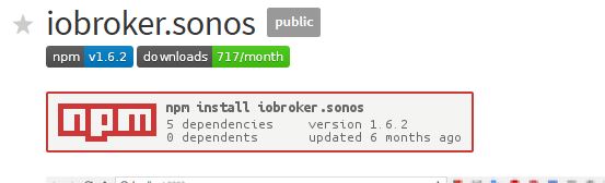

    Ich habe den Sonos Adapter 1.6.2 (Adapter-Tab) nach Anleitung installiert. (github npm 1.6.2 auf/ mit nodejs -v v4.8.7)
    Schaute ganz gut aus ... für mich keine Fehlermeldung erkennbar.

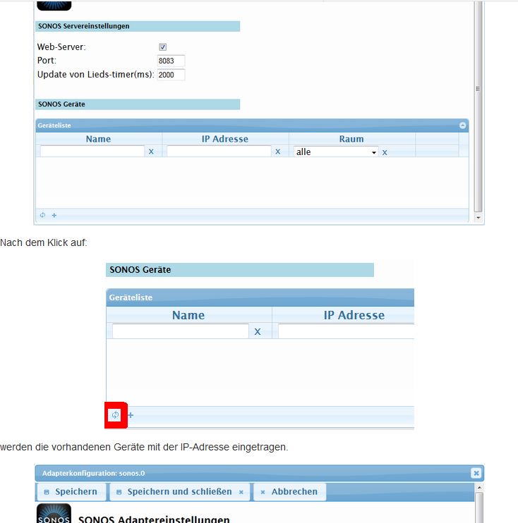

        Ich bin nach dieser Anleitung vorgegangen
        Im Adapter-Fenster stellte sich der Sonos so dar:
        Das Konfigurations mit der Stelle wo ich eingentlich den Sonos eintragen wollte:
        Leider fehlt mir hier die Möglichkeit etwas zu unternehmen..
        Auch der Suchen Button tut irgendwie nix.

            • HomoranH Nicht stören
              Die screenshots aus der Anleitung sind schon etwas älter.
              Wenn der admin 3.x rund läuft werde ich diese alle aktualisieren.
              mein letzter Screenshot war von der 3.x
              Welchen admin hast du?
              Anscheinend noch 2.x
              Da sieht der Konfig-Screen noch etwas anders aus.
              Wie Turbo bereits schreibt, sollt dort aber auch das (+) sein.

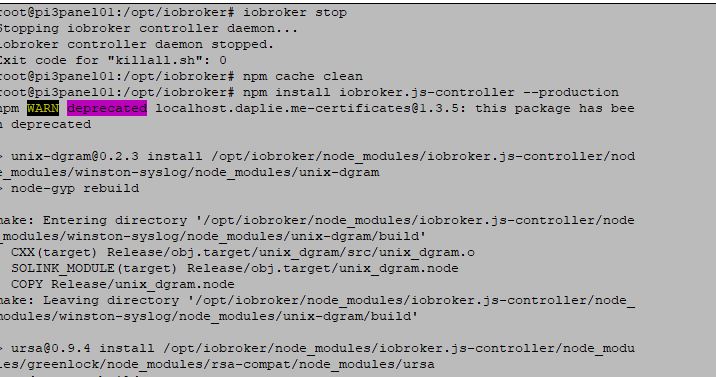

                Ich habe mal versucht den admin per ssh connection upzudaten..
                ..und zwar so:
                cd /opt/iobroker
                iobroker stop
                npm cache clean
                npm install iobroker.js-controller –production
                npm install iobroker.admin
                iobroker start
                ich hoffe das war richtig ?...
                  @Glasmeier:
                  cd /opt/iobroker
                  iobroker stop
                  npm cache clean
                  iobroker start `
                  lt. deinem Screenshot als root, dann ist das ok.
                  evtl. noch mit –production bei````
                  npm install iobroker.admin --production
                  Browsercache hast du auch schon gelöscht, dann bliebe nur noch ein reboot.
                  Die "Fehler"meldung ist i.O.

                    Ich hab das Image zurückgespielt und dann nochmal das Update durchgeführt..
                    diesmal mit der Ergänzung –production.
                    Ist alles brav durchgelaufen.
                    Iobroker gestartet
                    Browser Cache genullt und dann .... dann lief der Admin --> Danke !!!

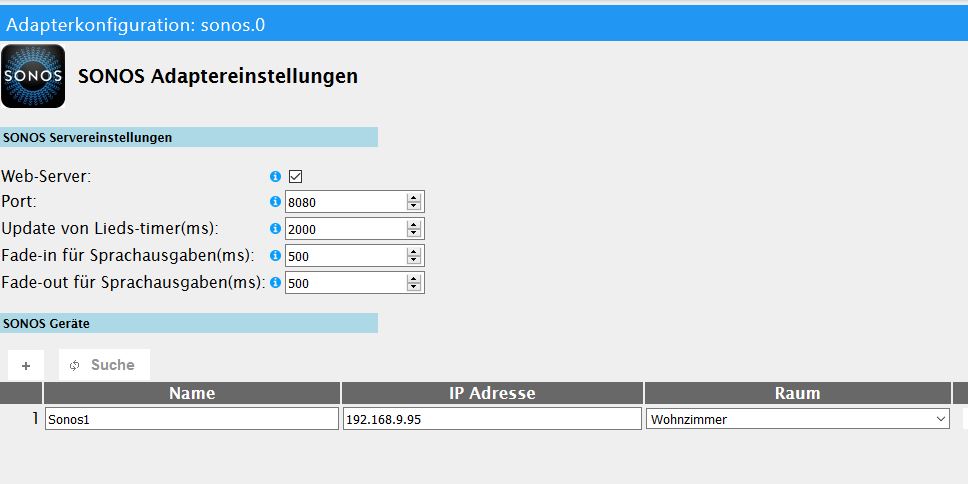

                    …und siehe da ! :
                    Jetzt sind alle Felder vorhanden und funktionsfähig.

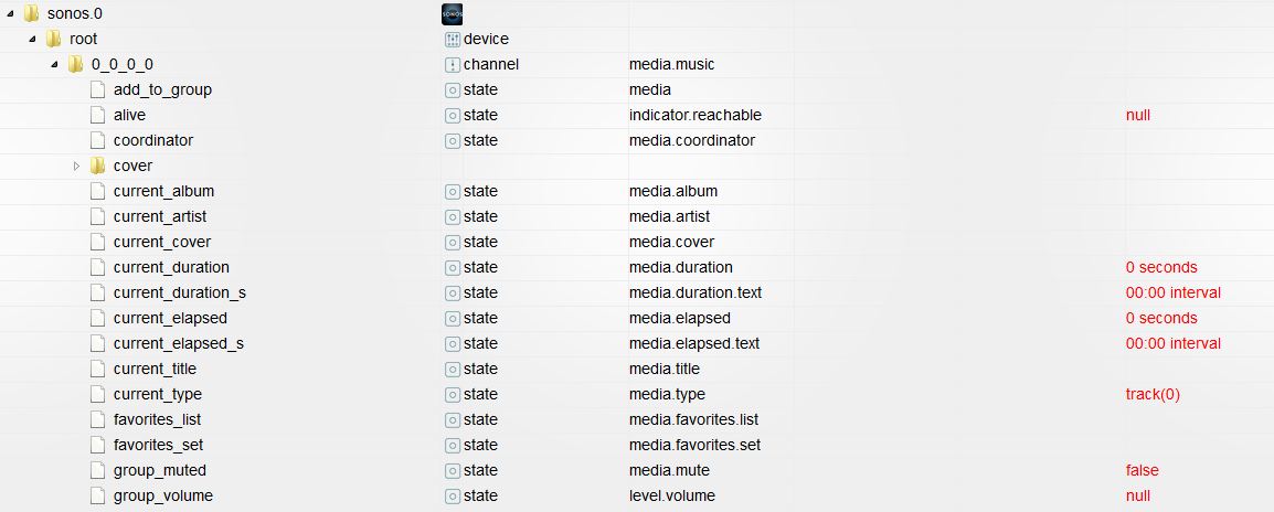

                    … und in den Objekten scheint jetzt auch Leben zu sein:
                    Also nach meinem Empfinden alles so wie es sein soll.

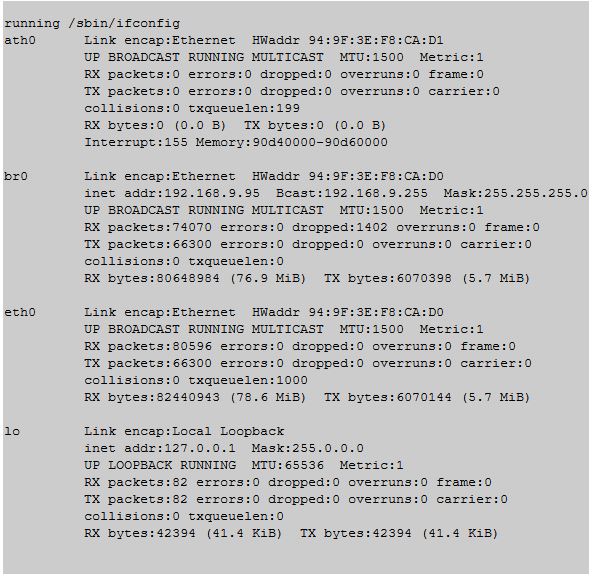

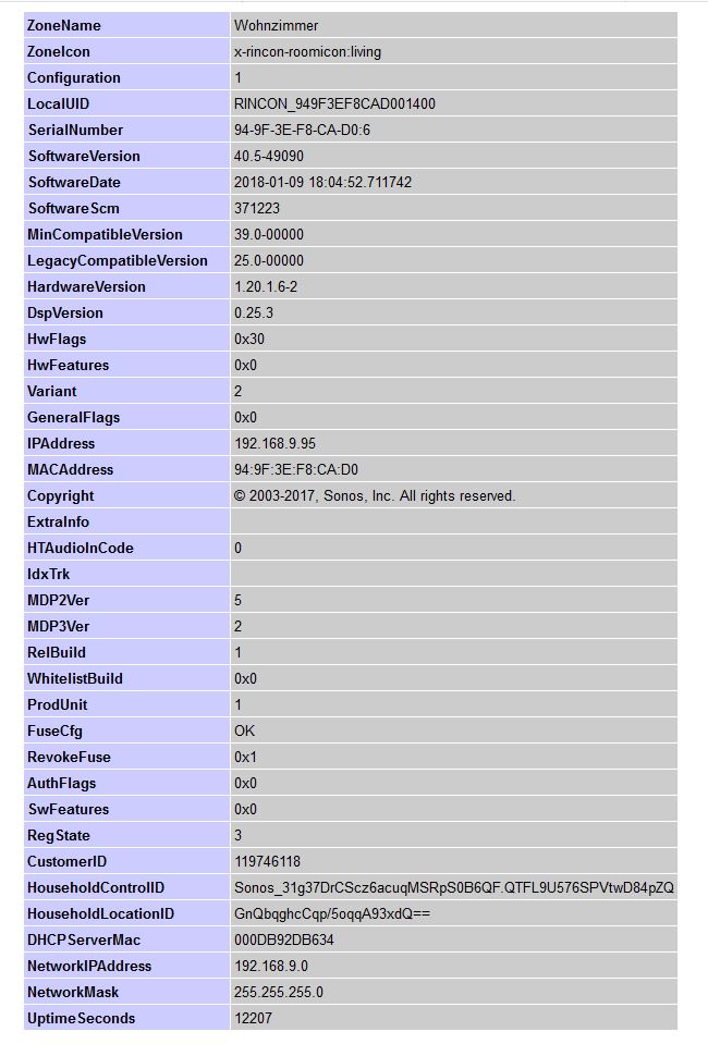

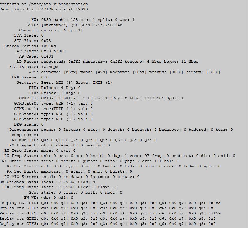

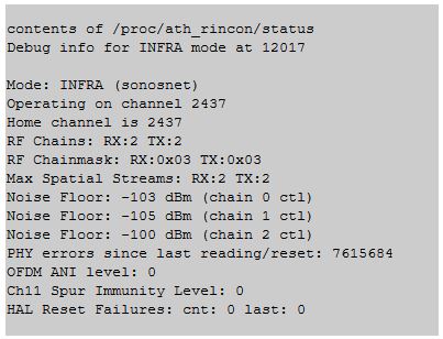

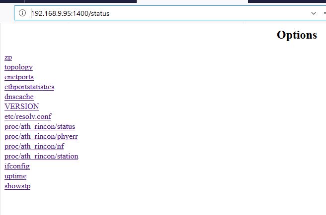

                        ich schulde ja noch die lokale config von dem Sonos Play 1
                        die habe ich direkt über
                        gezogen.
                        hier sind ein paar Screens die hoffentlich die passenden Infos enthalten:
                        Grüße Holger

                              Ich hab jetzt mal folgendes konfiguriert:
                              filename="SayIt für Sonos01.JPG" index="0">~~
                              Sound über Sonos funktioniert jetzt. :D (Blockly Script)
