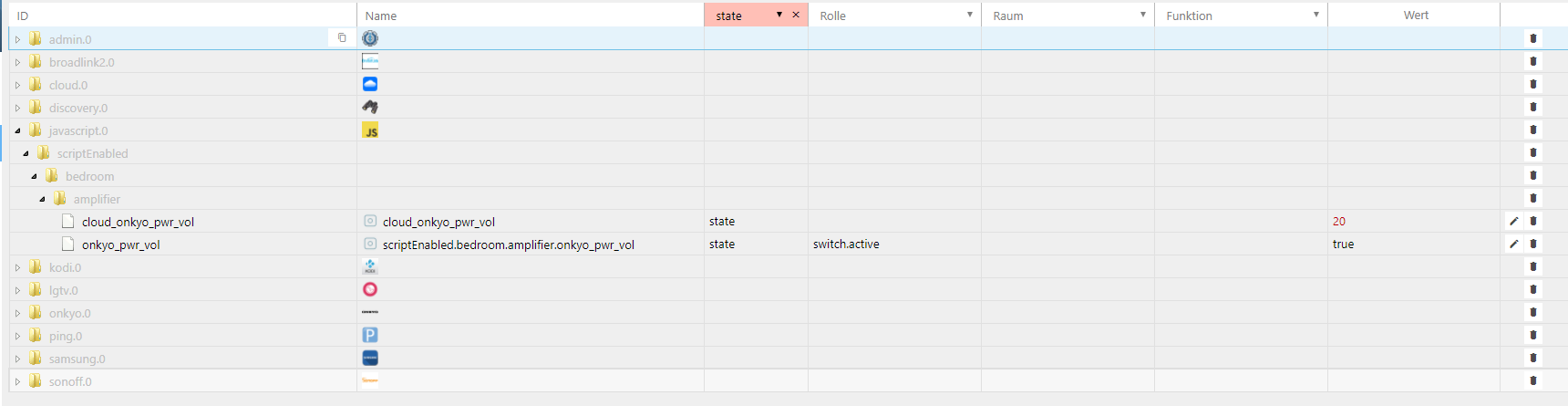

    Hallo Leute,
    ich wechsle zur Zeit von einem Raspberry Pi zu einer Debian VM. Ich frage mich nun aber, wie ich direkt von Anfang an den best case für benutzerdefinierte Objekte erreichen kann.
    So ist mein Vorgang zur Zeit wie folgt:
    • Ich lege ein Skript an.
    • Das Skript legt automatisch unter dem JavaScript Ordner einen Ordner an inkl. einem Objekt (wofür ist das genau?)
    • Ich lege im gleichen Ordner einen Datenpunkt mit dem Namen cloud.skriptname an
    • Darauf lasse ich Alexa zeigen
    Generell wäre es mir am liebsten das Ganze irgendwie vom JavaScript Objekt zu lösen und einen eigenen Ordner unter Objekte anzulegen. Ist dass denn wirklich der best case? Kann mir jemand mal seine Ordnerstruktur anhängen?
    Grüße und Danke!
    • AlCalzoneA Offline
      AlCalzoneA Offline
      AlCalzone
      Vorweg: Du solltest unterhalb von scriptEnabled <u>niemals</u> Objekte anlegen.
      Auch nicht in system.irgendwas, das hab ich schon oft genug gesehen.
      Eigene Datenpunkte gehören in "javascript.0", eventuell in einen eigenen Ordner dort, oder eine eigene Struktur, zb "meinedatenpunkte.0" (auf die .0 achten!)
      Meinst du "javascript.0.scriptEnabled.SKRIPTNAME"? Das gibt an, ob das Skript mit Namen "SKRIPTNAME" aktiv (enabled) ist und sollte dich als User eigentlich nicht interessieren brauchen.
      Tu das!
      • H Offline
        H Offline
        Hc-Yami
        Danke für deine Antwort! :)
        Wenn ich das also richtig verstehe, wäre es in Ordnung wenn ich direkt im Stammverzeichnis der Objekte einen Ordner anlege? In der Adminoberfläche gibt es keinen Punkt dazu "neuen Ordner anlegen", oder?
        Damit wir uns richtig verstehen, es würde dann so aussehen:
        admin.0
        broadlink2.0
        cloud.0
        [etc]
        meinobjektordner.0
        Grüße René.
          AlCalzoneA Offline
          AlCalzone
          Ja, wobei gestern jemand meinte, man solle keine eigenen Bäume anlegen (weiß allerdings nicht warum). Also besser unter javascipt.0 bleiben, nur nicht in scriptEnabled.
          Ordner brauchst du nicht explizit anlegen. Wenn dein DP "javascript.0.ABC.xyz" heißt, landet er automatisch in einem Ordner "ABC" in "javascript.0".
          • rantanplanR Offline
            rantanplanR Offline
            rantanplan
            @AlCalzone:
            Ja, wobei gestern jemand meinte, man solle keine eigenen Bäume anlegen (weiß allerdings nicht warum). `
            Wüste auch keinen Grund dies nicht zu tun.
            Das Anlegen unter javascript.x ist die einfachste Art.
            Bei mehreren Instanzen wurde mir das aber zu unübersichtlich.
            Datenpunkte für Tests und Foren-Scripts bleiben unter der jeweiligen Instanz.
            Für meine Produktivsachen habe ich Ordnerstrukturen im Root von Objekte angelegt.
            Da kann ich auch nichts versehentlich löschen.
            Grüße
            Rantanplan
