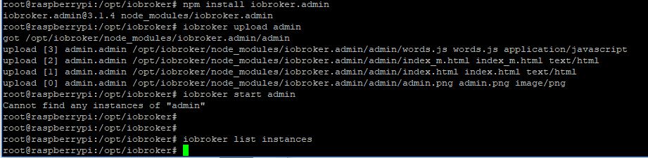

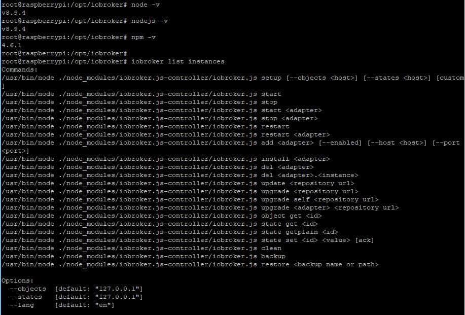

              • B Offline
                B Offline
                BulldogISLgmx.de
                Ich habe nun nochmal an der Version von Node und npm geschraubt..
                Im Anhang der aktuelle "Auswurf" der installierten Versionen inklusive der List instances
                Leider taucht dort auch immer noch keine ADMIN auf, daher auch kein Zugriff auf die IP:8081

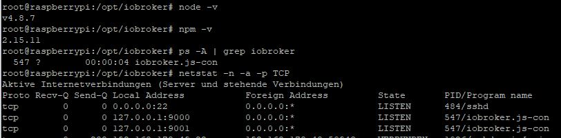

                • B Offline
                  B Offline
                  BulldogISLgmx.de
                  gestartet ist der Broker offensichtlich aber auch schon..
                  denn wenn ich ihn nochmal anstoße meckert er .. :
                  • HomoranH Nicht stören
                    Wenn die Installation unter npm5 durchgeführt hattest ist die Dateistruktur evtl. falsch angelegt worden.
                    Ein einfaches ändern der npm Version führt dann natürlich nicht zu einer Spontanheilung.
                    Leider finde ich weder eine Information über die npm Version, die es gab und ob du diese inzwischen downgegradet hast, oder ob die jetzt angezeigte npm4 schon immer drauf war, was ich bei einer nodejs Version von 8.9.4 nicht glaube.
                    Dann solltest du es versuchen mit:
                    cd /opt/iobroker
                    sudo npm cache clean
                    sudo iobroker stop
                    sudo npm install iobroker --unsafe-perm
                    sudo iobroker start
                    Die Dateistruktur wieder hinzubekommen.
                    Rainer

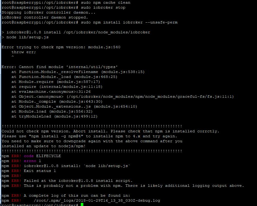

                    • B Offline
                      B Offline
                      BulldogISLgmx.de
                      Hallo Homoran..
                      Hier kommt das Ergebnis :(
