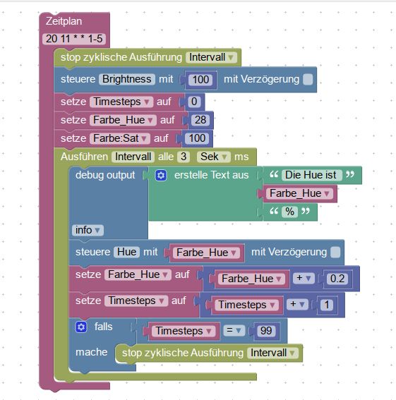

    Und hier blitzt immer wieder der "Endzustand" zwischendrin auf.

                          Irgendetwas läuft da nicht sauber.
                          Inzwischen klappt es bis auf wenige Blitze mit der Farbe ganz gut, aber die Helligkeit kommt nicht hoch :(
                          Ich habe heute mal Verzögerungen eingebaut um die Befehle außerhalb der Standard transitiontime zu senden und außerdem einen umgekehrten Verlauf = Sonnenuntergang gebastelte, auch mit den Verzögerungen:
                          Ein kurzer Verlauf der Hue, bei der ich unter Objekte ganz kurz etwas aufblitzen sah:
                          ! value acknowledged from timestamp null true 2018-02-13T20:32:51.214Z 43 true 2018-02-13T20:32:51.218Z 43 true 2018-02-13T20:33:01.277Z 36.69999999999995 false 2018-02-13T20:33:01.618Z 43 true 2018-02-13T20:33:02.046Z 37 true 2018-02-13T20:33:02.090Z 44 true 2018-02-13T20:33:02.382Z 44 true 2018-02-13T20:33:31.541Z 36.59999999999995 false 2018-02-13T20:33:31.587Z 37 true 2018-02-13T20:33:31.637Z 43 true 2018-02-13T20:33:32.328Z 43 true 2018-02-13T20:34:01.140Z 36.49999999999995 false 2018-02-13T20:34:01.606Z 43 true 2018-02-13T20:34:01.667Z 36 true 2018-02-13T20:34:01.845Z 43 true 2018-02-13T20:34:02.399Z 43 true 2018-02-13T20:34:31.541Z 36.39999999999995 false 2018-02-13T20:34:31.702Z 36 true 2018-02-13T20:34:31.891Z 36 true 2018-02-13T20:34:32.044Z 44 true 2018-02-13T20:34:32.476Z 44 true 2018-02-13T20:35:01.179Z 36.29999999999995 false 2018-02-13T20:35:01.672Z 44 true 2018-02-13T20:35:01.697Z 36 true 2018-02-13T20:35:01.831Z 43 true 2018-02-13T20:35:02.411Z !
                          Nach meiner Rechnung müssten die mit ACK=false die richtigen Werte sein.
                          Wieso werden ansonsten nur Ganzzahlen angezeigt?
                          Ich probiere mal was!

                              Heute morgen war der Sonnenaufgang nicht zum Aushalten!
                              Durch die Verzögerung (?) blinkte die Lampe (wahrscheinlich) alle 30 Sekunden einmal kurz hell und "tageslichtfarben" auf.
                              Dann habe ich manuell unter objekte die Datenpunkte einzeln geändert und festgestellt, dass sich bei der Änderung von HUE anschließend (zeitgleich(?)) der Wert von SAT für mich in einen unerklärlichen Wert (25) ändert und umgekehrt, bei Änderung von SAT ändert sich der HUE Wert erheblich.
                              Rainer

                                Ich glaube wir haben hier mehrere Probleme:
                                1. du setzt TransitionTime nirgends auf 0 - oder steuerst du virtuelle Gruppen? Ab 1.1.0 gibts übrigens ne Option im Konfigurationsdialog, dass die transitionTime von einzelnen Lampen nicht mehr zurückgesetzt wird.
                                2. bei Verwendung von Fließkommazahlen scheint es ein Problem zu geben. Intern kann tradfri 0..254 (ganzzahlig!), aber der Adapter rechnet hier wohl nicht sauber um.
                                3. Hue und Sat nacheinander zu setzen scheint auch irgendeinen Schmu zu treiben - oder die sind intern voneinander abhängig (Stichwort Gamut)?!
                                Kannst du du mal zum Test nur Hue animieren (gerne auch schneller) und beobachten, ob das läuft? Aktuell springt es ja eher hin und her als einen sauberen Verlauf zu ergeben.
                                1 Reply Last reply

                                      1. Ich habe gerade mal nur den HUE-Wert geändert:
                                      ! value acknowledged from timestamp 35.400000000000034 true 2018-02-15T10:21:54.733Z 35.400000000000034 false 2018-02-15T10:21:54.733Z 35.60000000000004 false 2018-02-15T10:21:57.737Z 36 true 2018-02-15T10:21:58.146Z 35.80000000000004 true 2018-02-15T10:22:00.738Z 36.00000000000004 false 2018-02-15T10:22:03.738Z 36.00000000000004 true 2018-02-15T10:22:03.738Z 36.200000000000045 true 2018-02-15T10:22:06.744Z 36.200000000000045 false 2018-02-15T10:22:06.744Z 36.40000000000005 false 2018-02-15T10:22:09.748Z 36.40000000000005 true 2018-02-15T10:22:09.748Z 36.60000000000005 false 2018-02-15T10:22:12.752Z 37 true 2018-02-15T10:22:13.068Z 36.800000000000054 true 2018-02-15T10:22:15.756Z 36.800000000000054 false 2018-02-15T10:22:15.756Z 37.00000000000006 true 2018-02-15T10:22:18.767Z 37.00000000000006 false 2018-02-15T10:22:18.767Z 37.20000000000006 true 2018-02-15T10:22:21.761Z 37.20000000000006 false 2018-02-15T10:22:21.761Z 37.40000000000006 true 2018-02-15T10:22:24.761Z 37.40000000000006 false 2018-02-15T10:22:24.761Z 37.600000000000065 false 2018-02-15T10:22:27.765Z 38 true 2018-02-15T10:22:28.076Z 37.80000000000007 false 2018-02-15T10:22:30.767Z 37.80000000000007 true 2018-02-15T10:22:30.767Z 38.00000000000007 true 2018-02-15T10:22:33.773Z 38.200000000000074 true 2018-02-15T10:22:36.777Z 38.40000000000008 true 2018-02-15T10:22:39.777Z 38.60000000000008 false 2018-02-15T10:22:42.777Z 39 true 2018-02-15T10:22:42.813Z 38.80000000000008 true 2018-02-15T10:22:45.779Z 38.80000000000008 false 2018-02-15T10:22:45.779Z 39.000000000000085 true 2018-02-15T10:22:48.780Z 39.000000000000085 false 2018-02-15T10:22:48.780Z 39.20000000000009 false 2018-02-15T10:22:51.787Z 39.20000000000009 true 2018-02-15T10:22:51.787Z 39.40000000000009 true 2018-02-15T10:22:54.791Z 39.40000000000009 false 2018-02-15T10:22:54.791Z 39.600000000000094 false 2018-02-15T10:22:57.795Z 40 true 2018-02-15T10:22:58.116Z 39.8000000000001 true 2018-02-15T10:23:00.797Z 39.8000000000001 false 2018-02-15T10:23:00.797Z 40.0000000000001 true 2018-02-15T10:23:03.798Z 40.0000000000001 false 2018-02-15T10:23:03.798Z 40.2000000000001 false 2018-02-15T10:23:06.802Z 40.2000000000001 true 2018-02-15T10:23:06.802Z 40.400000000000105 true 2018-02-15T10:23:09.807Z 40.400000000000105 false 2018-02-15T10:23:09.807Z 40.60000000000011 false 2018-02-15T10:23:12.811Z 41 true 2018-02-15T10:23:13.081Z !
                                      Der SAT-Wert bleibt dabei stabil!
                                      Die zwischendurch (etwas zu früh) springenden Werte auf die nächste Ganzzahl passieren dann, wenn der HUE-Wert in der VG auf die nächste Ganzzahl springt.
                                      1. Heute Morgen hat die Lampe wieder nicht die volle Helligkeit erreicht (Daten hatte ich leider nicht geloggt), allerdings wurde der berechnete Wert auch in der APP angezeigt, jedoch nicht auf die Lampe übertragen???
                                      2. Mit HUE und SAT war das nicht in der APP zu sehen, da dort nur die von IKEA vorgegebenen Werte angezeigt werden.
                                      3. für meinen Verlauf hatte ich in der App die Voreinstellungen für Entspannung und für Fokus genommen, anschließend die HUE und SAT Werte dieser Stimmungen in den Objekten ausgelesen und versucht diese im Skript einzubinden.
                                      1a) Während des reinen Hue-Tests wurden eben auch in der App verschiedene Farben (stufenweise) angezeigt, sofern diese in der IKEA Auswahl vorkommen.
                                      Der Verlauf war störungsfrei.

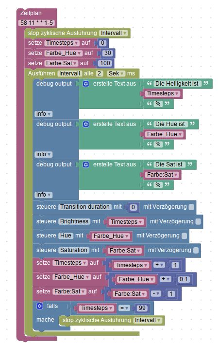

                                        Ok, das lässt mich darauf schließen, dass sich die Übergänge Hue + Sat + Brightness im kombinierten Skript überlappen. Möglicherweise gibts Verzögerungen im Funk oder LAN?! Dann "vergisst" die Lampe (oder das Gateway, wenn es die Befehle an die Lampe zusammenbaut?) sozusagen eine der Eigenschaften oder nimmt alte Werte dafür an.
                                        In meinen Tests hat sich das auch gezeigt: ColorTemp + Helligkeit gleichzeitig geändert => ColorTemp ändert sich, Helligkeit nicht.
                                        Versuch nochmal dein kombiniertes Skript (schneller, dass du was siehst) und setze explizit die transition time auf 0.

                                          Versuch nochmal dein kombiniertes Skript (schneller, dass du was siehst) und setze explizit die transition time auf 0. `
                                          Hab ich gerade gemacht ;-)
                                          Die Lampe blitzte andauernd wie ein Stroboskop.
