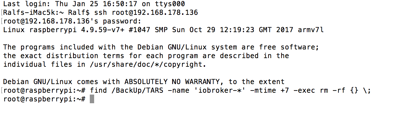

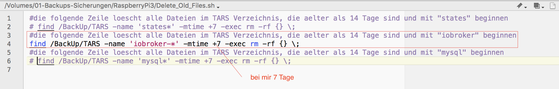

    habe auf meinem Pi3 worauf ioBroker läuft ein automatisches Backup eingerichtet, was auch alles soweit läuft.
    Alles nach Anleitung von Looxer01.
    was aber nicht klappt ist das löschen der alten Archiv Dateien, älter als 7 Tage!
    Cronjob für *.sh Datei läuft
    *.sh Datei liegt auf dem Pi
    Doch leider tut sich nichts, ich muss immer noch manuell die alten Archiv Dateien löschen!
    Auf Schreibfehler,…. habe ich zigmal alles durchsucht.
    Kann mir da jemand helfen worin der Fehler, evtl. in der *.sh Datei liegt!!???
    siehe Screenshots.
    Danke für die Hilfestellungen, Gruss Ralf

          Meinst du die Zeile vom Lösch-Script direkt in die Befehlszeile des Pi eingeben?

            Wenn ich die Zeile so eingebe, passiert nichts!

              muss das nicht````
              -mtime -7

                muss das nicht-mtime -7heissen `
                Habs gerade mal mit -7 probiert
                [emoji854]
                Da hat sich was getan, und zwar wurden die letzten 7 Backups gelöscht, also nicht alles was älter als 7 Tage ist. Wie es sein sollte. [emoji6]

                  Um zu sehen, ob überhaupt was gefunden wird, versuche einfach mal nur:
                  find /backup/TARS -mtime +7

                    Mit eingabe dieser Zeile, hat er mir die Datei angezeigt die älter als 7 Tage ist.
                    Scheint dann wohl evtl. ein Problem mit dem exec Befehl zu sein!?

                      Dann versuch mal:
                      find /backup/TARS -mtime +7 | xargs -i rm -f {}
                      Ist ein etwas anderer Aufruf als mit exec.

                        ich nutze diesen befehl:
                        find /opt/iobroker/backups -mtime +10 -exec rm '{}' \;

                          @Kuddel:
                          habs nun mit deinem Befehl probiert.
                          Scheint zu funktionieren, Dateien älter als 7 Tage sind weg.
                          Muss ich nun mal beobachten. Konnte den Befehl ja nur einmal testen ;-)
