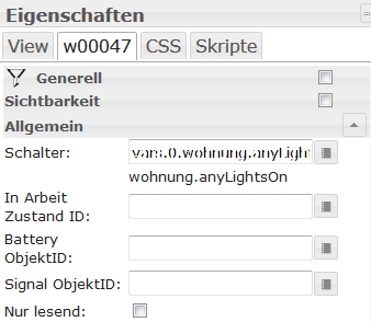

    Das Objekt "anyLightsOn" habe ich dem widget als Schalter zugeordnet:
    Je nach dem ob ein Licht in der Wohnung an ist oder auch nicht, wird mir über das Widget der Status richtig ausgeben, das klappt soweit schon mal.
     ![4571_widget_settings.png](/assets/uploads/files/4571_widget_settings.png)
    Ich möchte jetzt gerne aber noch über das Widget manuel (also per klick) mindestens alle Lichter ausschalten, super wäre natürlich auch wenn man sie einschalten könnte.
