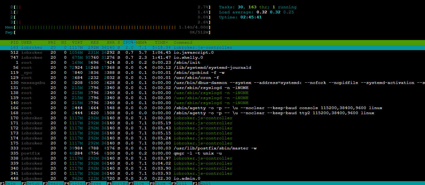

    So siehts jetzt im laufenden (älterer Stand) System aus:
    Vielleicht hilft das ja bei der Fehlersuche....
