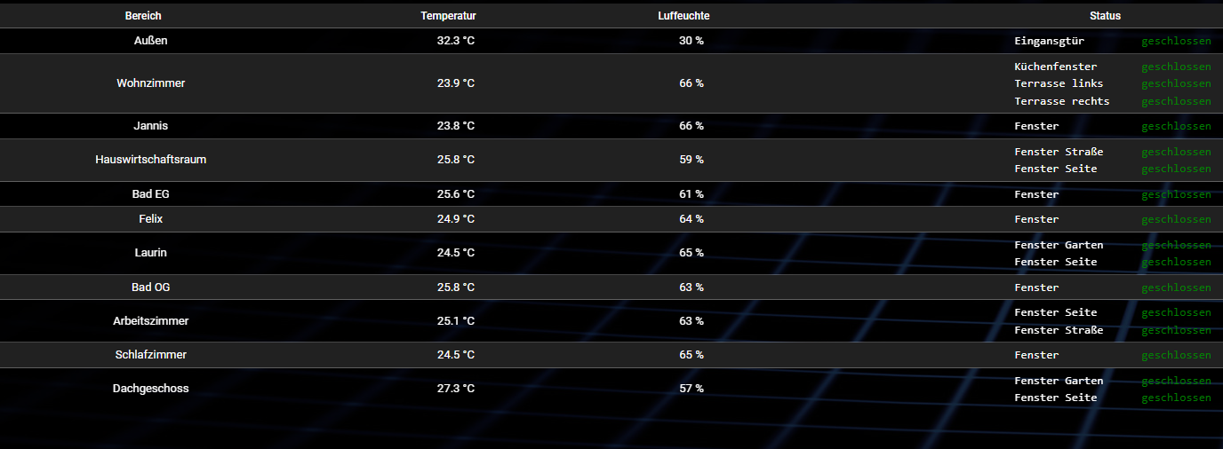

                  Das Ändern der Kompaktansicht hat keinen Effekt, ich kriege die Zwischenzeilen nicht weg :-(
                  Perspektivisch will ich wieder da hin:
                  Auch alles zentriert, weil ich das optisch ansehnlicher finde. Ich hatte ebenso noch hinterlegt, dass sich der Bereich oder der Status orange färben, wenn der Sensor nicht erreichbar ist. So weiß ich, wann die Batterie getauscht werden muss.
                  Deine Leistung ist großartig und ich bin meilenweit von Deinen Fähigkeiten entfernt. Ich tue mich nur gerade schwer mit dem Umstieg und kann mich nicht so recht von meinen optischen Gewohnheiten lösen.

                              @mcu Setzt das mal in die Styles:
                              p {
                                  margin: 0px !important;
                              L 1 Antwort Letzte Antwort
                              • M MCU
                                p {
                                L Offline

                                @mcu SUPER
                                Mal noch eine Verständnisfrage: Ich habe im Widget noch das "align": "center" eingefügt. Warum zentriert er Überschrift und Zeilen unterschiedlich?
                                • L LE-R.Kelly
                                  @mcu SUPER

                                      @le-r-kelly Zeile 45 ist für den Abstand verantwortlich:
                                      Zeile 62-63 prüft ob die Tür offen ist, nicht, ob der Sensor erreichbar ist. Das müsste man noch einbauen.
                                      • M MCU
                                        L Offline
                                        L Offline
                                        LE-R.Kelly
                                        #35
                                        Hab ich gesehen. Ich denke mal, der Datenpunkt muss in den jsonitems mit aufgenommen werden, dann wird er ja (so wie ich das sehe) mit ins array aufgenommen, dann
                                         if (existsState(statusArr[j].available)){
                                                        if (getState(statusArr[j].available).val){
                                                            status = '<code><p><div><span style="color:white;">'+statusArr[j].name+spaceStr+'</span><span style="color:orange;">offen</span></div></p></code>';
                                                        }else{
                                                            status = '<code><p><div><span style="color:orange;">'+statusArr[j].name+spaceStr+'</span><span style="color:green;">geschlossen</span></div></p></code>';
                                                    }else{
                                                        status = '<code><p><div><span>'+statusArr[j].name+spaceStr+'</span><span style="color:red;">existiert nicht</span></div></p></code>';
                                        Ich weiß noch nicht, wie ich in der if-Funktion statusArr[j].available und statusArr[j].open kombinieren kann, aber getrennt dürfte es ja auch gehen (hab es noch nicht getestet).
                                        • L LE-R.Kelly
                                                          }else{
                                                      }else{
                                          L Offline
                                          L Offline
                                          LE-R.Kelly
                                          #36
                                          Wäre noch die Frage, warum unterschiedlich zentriert wird?
