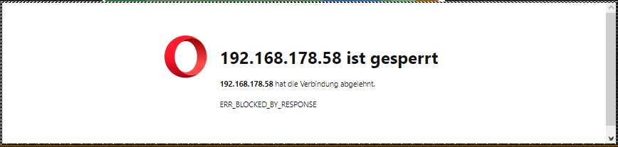

                                        @Homoran @thomas-braun leider nein
                                        hab nun noch folgendes Problem in meiner editor/vis, wenn ich einen Grafen anzeigen möchte:
                                        widget basic - iframe (hat funktioniert, vor der Neuinstallation)
                                        Thomas BraunT crunchipC 2 Antworten Letzte Antwort

                                          @sms
                                          Ich hab keine vis und kein grafana laufen. Kann ich nix zu sagen.
