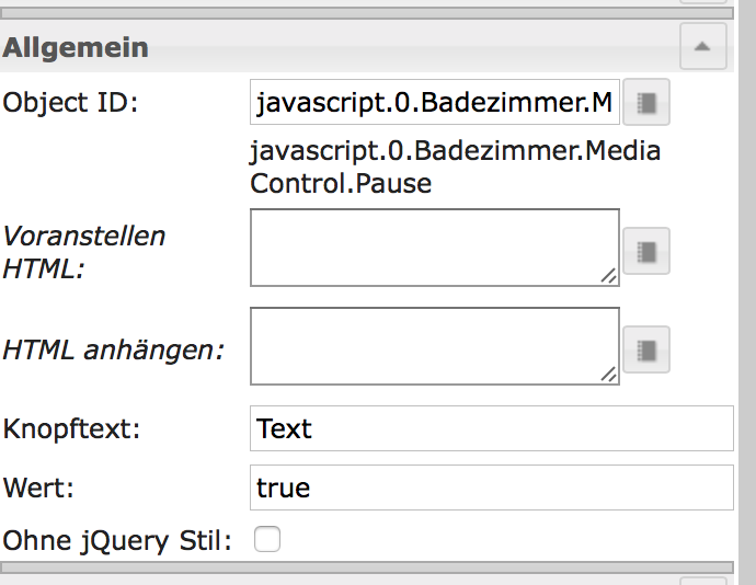

            Bei vis habe ich mal folgenden Button versucht, klappt aber bei mute, Pause & Vol. nicht.

              Dein Widget in vis sieht gut aus und sollte dann auch funktionieren wenn du die richtige ID bei "device" eingesetzt hast.

                Hi Jey Cee
                Ich habe das mal so umgesetzt.
                Nun sieht das Script am Anfang so aus:
                var device = '"upnp.0.Badezimmer.MediaRenderer""/*Badezimmer*/'; //hier das upnp Gerät eintragen das gesteuert werden soll
                var control = 'javascript.0.Badezimmer'; //hier das Objekt eintragen wo die Steuerobjekte angelegt werden sollen

                aber leider funktioniert der Button in Vis nicht.
                Habe es mit Pause, Mute, Vol up, Vol down versucht.
                Hast du noch tipps?
                Gruss
                Ritschi
                • Jey CeeJ Online
                  Jey CeeJ Online
                  Jey Cee
                  Ja, ".MediaRenderer" muss weg. Das Übergeordnete Objekt wäre das richtige, lässt sich aber Wohl nicht auswählen. Da muss ich mir noch was einfallen lassen.
                  Sorry für die Umstände.
