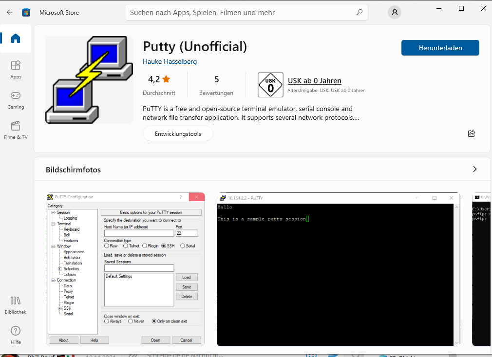

                          #56
                          @andre105 sagte in iobroker aktualisieren ...:
                          Hast zufällig nen Link wo ich das gut erklärt bekomme?
                          Hier!
                          Da ist nicht viel zu erklären
                          • Du tippst die IP der VM ein
                          • Port 22
                            und startest
                            dann wirst du nach User und Passwort gefragt -> fertig
                            (das könnte man auch speichern, wenn man will)
                          EDIT:
                          she gerade, den gibt es sogar im M$ $tore
                          A 1 Antwort Letzte Antwort

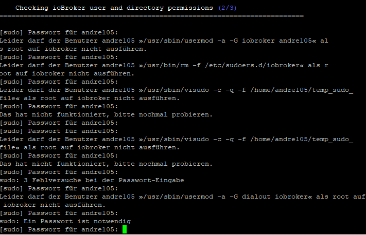

                                  @homoran ```
                                  Ich komm nicht weiter :(
                                  • A Andre105
                                    @homoran ```
                                    #61
                                    @andre105
                                    @homoran sagte in iobroker aktualisieren ...:
                                    @thomas-braun sagte in iobroker aktualisieren ...:
                                    den Kram auch als Text in </> CodeTags eingebettet hier rein.
                                    @Andre105
                                    einfach mit der Maus markieren
                                    dann ist es schon in der Zwischenablage
                                    Hatte der User keine sudo-Rechte?
                                    wie hattest du ihn angelegt?
                                      @andre105
                                      @Andre105
                                      A Offline

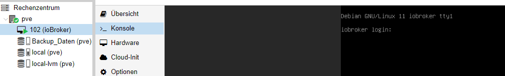

                                        #63
                                        @andre105 dann bleibt dir nur zurück auf die VM-Konsole als root und dort
                                        adduser andre105 sudo auszuführen
                                          #64
                                          @homoran @Andre105
                                          usermod -aG sudo andre105
                                          als root.
