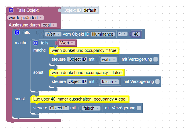

    @martink Wie gesagt ich bin kein Blockly Fan oder Spezi aber von der Logik würde ich es so machen:
    Damit wird bei hell immer ausgeschaltet und sonst anhand des BWM.
    Ich weiß nicht ob das 100% so richtig ist, aber so wäre mein Logikverständnis. Man muss natürlich den Schwellenwert so wählen, dass dieser bei künstlichem Licht nicht überschritten wird.

    @mickym Ja ich habe es gerade mit dem Occupancy Timeout getestet, aber dann wird einfach das Licht ausgeschaltet nach der Occupancy Timeout zeit... Diese Occupancy ist ja im Prinzip die Zeit, in der der BWM wieder auf eine neue Bewegung reagieren soll. Das war beim deConz der Duration Wert. Ich denke ich werde über den Last Motion State das abschalten bei Bewegung unterbinden ;-)

      @martink sagte in Shelly States im ioBroker Root Verzeichnis ? ?:
      Nein das ist nicht ganz korrekt - der BMW reagiert mit jeder Bewegung sofort in der er den Timer zurücksetzt - das spielt also keine Rolle.
      Sprich wenn er nach dem occupancy timeout also nach 3 Minuten auf false stellt, reagiert er sofort auf neue Bewegung und ist nicht 3 Minuten inaktiv. Das ist also falsch, wenn Du sagst der Parameter hat was mit der Registrierung von Bewegung zu tun oder Inaktivität des BWM zu tun.
      Es ist das was occupancy_timeout von Begriff sagt, es ist der Timeout - also das Auslaufen des Occupancy Status nachdem die letzte Bewegung erkannt wurde. Hat mit der Reaktion des BWM null und nichts zu tun.
      Ich hab Dir ja mal ein Blockly Vorschlag von meiner Logik gesendet, wie ich das als Laie umsetzen würde.

            @mickym Ich konnte auch den Übeltäter des verzögerten Schaltvorgangs ausfindig machen, es lag nicht an den installierten Timeout Blöcken, sondern es ist die Zeitgleiche abfrage des Occupancy und des Lux Wertes. ;-) .. ich habe den Eindruck, wenn ich in der "und" Logik die Eingänge von extern auf intern umstelle - dann wird die Zuverlässigkeit des schaltens schon besser... Wenn ich die Lux Überprüfung weg lasse funktioniert es (gefühlt) immer e70aebc7-fdce-4786-b29c-f4ed3cef7efd-image.png .... kann das sein? Ist da ausser der Optik der Blöcke noch ein technischer Aspekt bei der Umstellung von intern auf externe Eingange dahinter ?? - Ich habe im Netz noch nichts dazu gefunden :-) .... vielleicht liest ja auch ein Blockly Spezi hier mit ;-)

              @martink Ich bin zwar kein "Spezialist" aber meiner bescheidenen Meinung nach liegt es nicht am Blockly, sondern wie Du schon erkannt hast, ist einfach die zweite Bedingung nicht erfüllt, nämlich der luminance Wert nicht unter 40, warum auch immer.

                @joergh sagte in Shelly States im ioBroker Root Verzeichnis ? ?:
                Na das hab ich ja unten schon gesagt, dass man aufpassen muss, dass durch das eingeschaltete Licht der Schwellenwert nicht überschritten werden darf.

                  @joergh naja, ich habe so die Vermutung, wenn das Licht nach der eingestellten Zeit ausgeschaltet wird, behält der BWM den letzten Lux wert als State...(das ist natürlich mehr als 40, weil das Licht ja an geschaltet ist war ;-) ) und bei der nächsten Bewegungsauslösung kommt er scheinbar nicht so schnell an den aktuellen Lux Wert ran... So meine Vermutung ;-) .... Aber dann ist auf jeden fall der BWM dran schuld! Und ich brauche nicht meinem Zigbee Coordinator oder dem ioBroker die Schuld geben :-D ... Die Frage ist nur, wie bekomme ich das besser hin mit der Lichtmessung ?
                  Die Aqara Motion sind so schön klein, und ich will nicht überall so Rieeesen Klopper von BWM in den Zimmern haben ;-)

                    @martink Einfach die Schwelle muss höher sein, als bei eingeschaltem Licht - also einfach mal Licht anlassen und sich paar mal bewegen und den höchsten Wert + Puffer als Auslöseschwelle nehmen. Tageslicht ist oft vielfach höher - weil der Blaulichtanteil höher ist - ansonsten würde ich mir zu dem BWM Melder noch einen Helligkeitssensor anschaffen und den in die Nähe des Fensters plazieren.

                      @martink Du kannst doch die Zeit der letzten Änderung des Wertes abfragen und wenn die vor dem ausschalten lag den Wert ignorieren...?

                        Ja, ich habe gerade meine Theorie zum letzen Lux Wert überprüft.
                        • Es ist tatsächlich so, das der zu letzt ermittelte Lux Wert erst bei der 2. erkannten Bewegung in dem Blockly als korrekt überprüft wird.... Warum auch immer! Das war vor dem Admin 5 Update definitiv nicht so! ;-)
                        Meine Aqara Motion Sensoren liefen seit 1,5 Jahren ohne Probleme ;-)
                        Jetzt weiß ich ja wo ich nachbessern kann ;-)
                        Vielen Dank Euch allen 😊 👏 ✌
