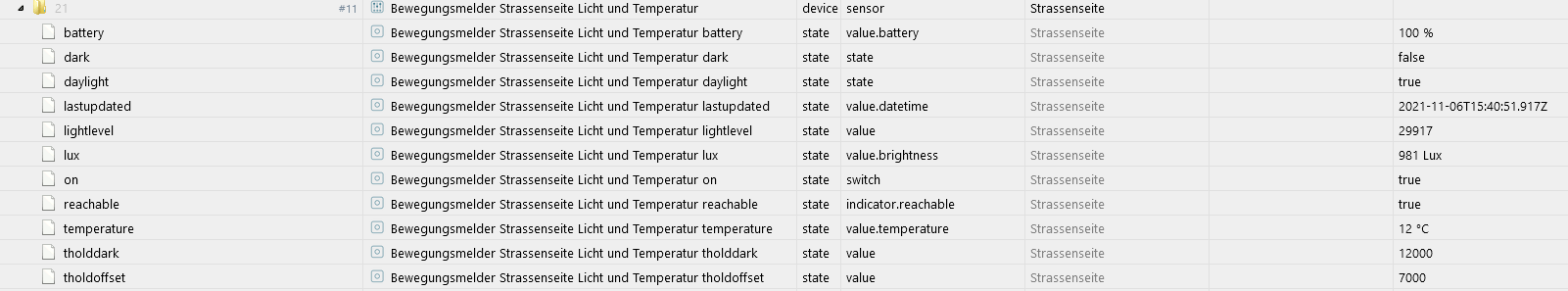

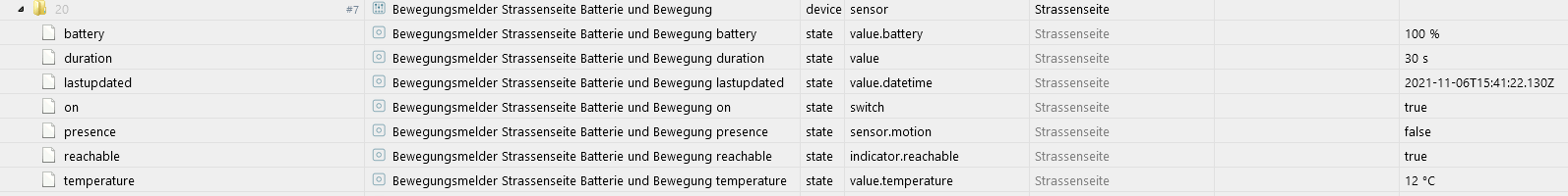

                                          #27
                                          @olli_m
                                          Beispiel anhand eines BWM
                                          Den beiden angelegten Ordnern habe ich verschiedene Namen gegeben.
                                          Aber die Erkennung bleibt gleich damit ich weiss welches Gerät es ist.
                                          Ich schreibe nur zusätzlich dazu, welche Datenpunkte sich in den Ordnern befinden.
                                          Deshalb der eine Ordner Batterie und Bewegung und der andere Ordner Licht und Temperatur.
                                          Aufgeklappt sehen sie so aus:
