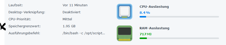

                                          haselchenH Offline
                                          haselchenH Offline
                                          haselchen
                                          #23
                                          @Dr-Pie
                                          Und hier lauert das nächste Problem vermutlich
                                          Wieso hast du eine Speicherbegrenzung eingegeben?
                                          Dr.PieD 1 Antwort Letzte Antwort
