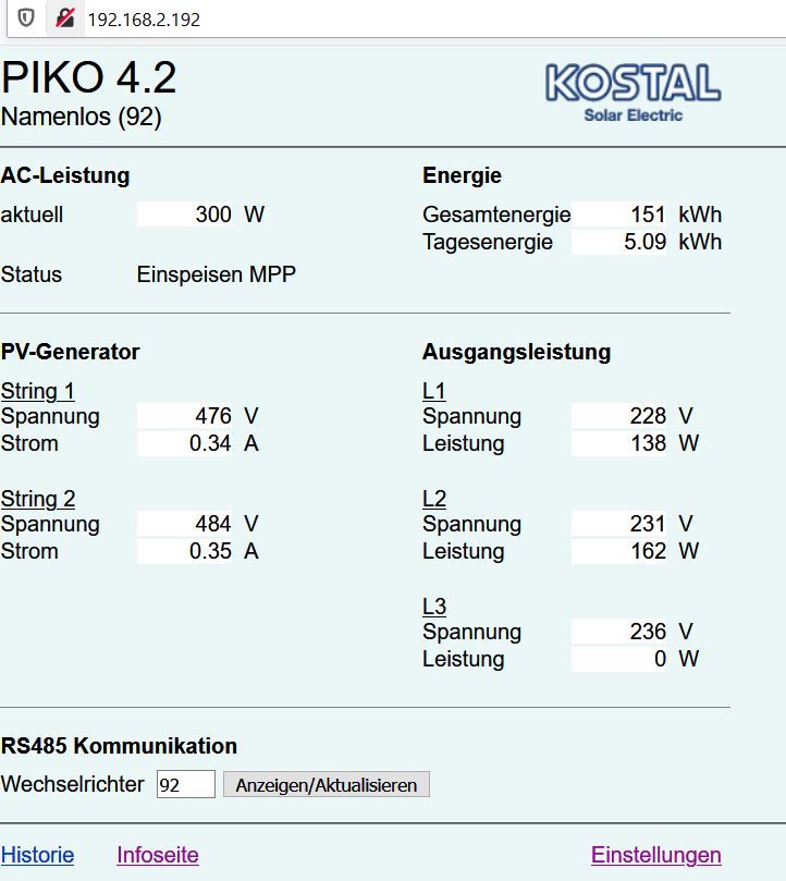

    @Atlantis sagte in Status vom Kostal Wechselrichter auslesen?:
    Ich hatte alte Regex Einträge von Dir gefunden aus 2017 oder 2018
    die müssten aber bei deiner Firmware noch funktionieren, die ist so alt.
    probier mal:
    ell[^F]+[^\d]+(\d+)<
    Typ Number
    Nummer 0
    einheit W
    Ges[^F]+[^\d]+(\d+)<
    Typ Number
    Nummer 0
    einheit kWh
    Tag[^F]+[^\d]+([\d\.]+)<
    Typ Number
    Nummer 0
    einheit kWh
    tus[^4]+.{4}[^\w]+([\w\s]+)<
    Typ String
    Nummer 0
    einheit nix
    A Offline

          @Homoran Die anderen beiden haben auch funktioniert, jedoch beim Tagesertrag hat die Kommastelle gefehelt.
          Die Regexs die Du bei mir in den Screens gesehen hast sind eigene Kreationen, die ich nach stundenlangem einlesen und Testen auf der Regex Seite erstellt hatte.
          Deine hatte ich original aus dem Forum getestet, diese gingen aber nicht.
          Wir oben schon gesagt geht es jetzt nicht nur darum den Parser für die eine Anwendung zum laufen zu bekommen, ich würde gerne verstehen, wo mein Fehler liegt.
          A HomoranH 2 Antworten Letzte Antwort

                                      @Homoran
                                      jetzt mit JS aber leider irgendwie noch immer ohne den gewünschten Treffer...
                                      • A Atlantis
                                        @Homoran
                                        #201
                                        was wünschst du denn?
                                        da steht doch Group 1 korrekt
                                        A 2 Antworten Letzte Antwort
